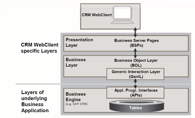

Вывод сообщения при возникновении исключения в TRY....CATCH ...может оказаться геморойным без понимания многоуровневой системы процессов ввода/вывода САП-системы. Уровни выглядят примерно следующим образом (рисунок 2) : 5 Web UI Layer (Back-End) (based on Business Server Pages) 4 Business Object Layer (BOL) 3 Genereic Interaction Layer (GenIL) 2 Business APIS (z.b. One-Order, Product, Business Partner 1 Datenbank/Buffer Acces Абапер большую часть копошится на 2м уровне (B APIs). видеть сообщения надо само собой разумеется на уровне 5 Легче всего вывести глобальное сообщение без привязки к бизнес объекту в BOL на уровне 4 (т.е. например к Sales Orde):что-то типа DialogMessage в Delphi. Такоое сообщение не будет сохранено и будет нейтрализовано при последующем нажатии любий кнопри в WEB GUI промудохавшись с BOL был упорот ,поэтому использовал вариант глобального сообщения не привязанное к объекту в BOL, но накрывшее данный объект в WEB GUI кусок кода: Код 1. 2. 3. 4. 5. 6. 7. 8. 9. 10. 11. 12. 13. 14. 15. 16. 17. 18. 19. 20. 21. 22. ... |

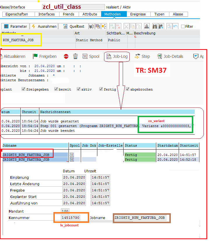

#2079845
Программный вызов в SAP JOB REQUEST-а (в статическом методе) : задействуется 3 FuBa : 'JOB_OPEN', 'JOP_SUBMIT ' - вызов собственно рабочего репорта с возвратом в точку вызова. 'JOB_CLOSE' (стандартные функциональные модули) глобальный SAP класс cl_bs_period_toolset_basics : утилиты для преобразований временных величин транзакции : sm37 : JOB's Handler se37 : FuBa Editor se38 : ABAP Editor Код 1. 2. 3. 4. 5. 6. 7. 8. 9. 10. 11. 12. 13. 14. 15. 16. 17. 18. 19. 20. 21. 22. 23. 24. 25. 26. 27. 28. 29. 30. 31. 32. 33. 34. 35. 36. 37. 38. 39. 40. 41. 42. 43. 44. 45. 46. 47. 48. 49. 50. 51. 52. 53. 54. 55. 56. 57. 58. 59. 60. 61. 62. 63. 64. 65. 66. 67. 68. 69. 70. ... |

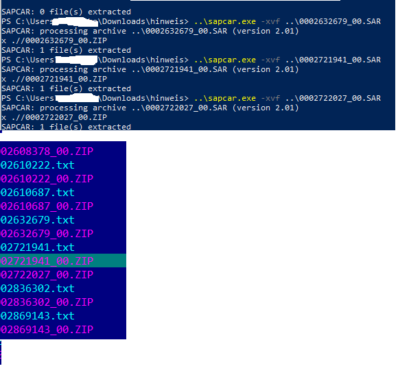

4. Upload pre-requisite Notes в SNOTE:
пасти на возможные мануальные доработки в каждой ноте!
4,1 в папке "download" создаем папку "hinweis". с нее распаковываем SAR каждой ноты. сидим в папке hinweis! подходящая среда PowerShell: Код: BASH 1. ... |

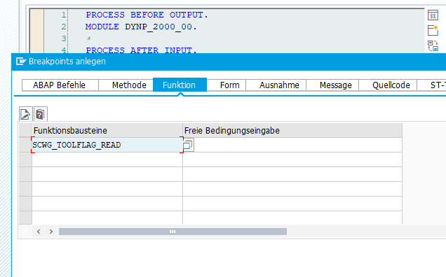

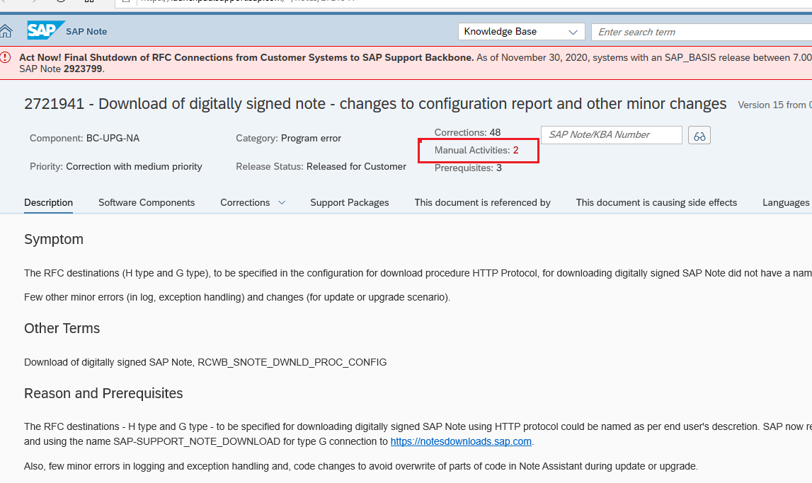

5. Мануальные доработки. 5.1 Если в ноте необходимо сделать мануальные доработки выскакивает неактивированный чекбокс. Сделать мануальную доработку, Активировать. Обычно: Структуры, Типы, Таблицы в SE11, Заголовки в SE41 и Message классы SE91. 5.2 Часто SAP требует для модификации своих программ Modifikation Key (Zugangsschlüssel). Перепрыгнуть в Debugger через заглушку GV_TOOLFLAG.. Остановка Debugger по FuBa: SCWG_TOOLFLAG_READ: Установитъ GV_TOOLFLAG = 'X' ... |

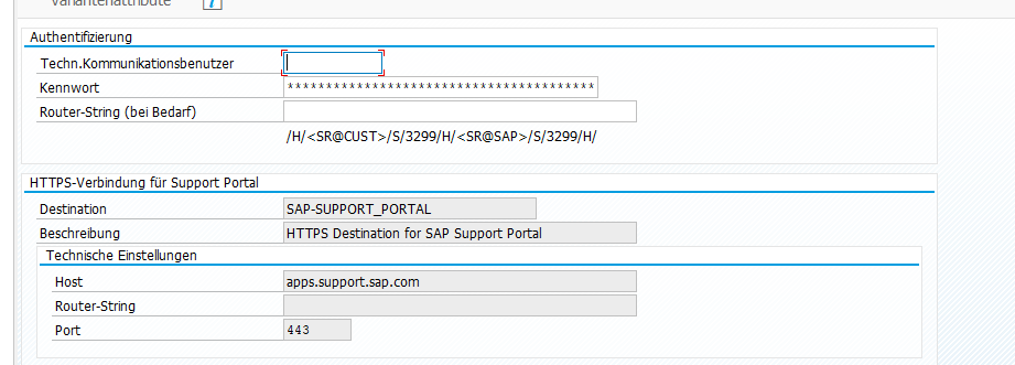

#2367223
7. Настройки в T:SM59 и Мендеджера задач SAP_BASIS_CONFIG_OSS_COMM 7.1.Переход на предпоследний шаг перед тестом Ноты: Выбрать HTTP-протокол иначе придется вручную создаватъ Connections: SAP_SUPPORT_PORTAL, SAP-SUPPORT_NOTE_DOWNLOAD, SAP-SUPPORT_PARCELBOX ! 7.2 При правильных настройках автматом загрузка Т: SM59 с требованием кредентиалов. Здесь ввести свой T- USER и пароль 8.Пройти последний шаг в RCWB_TCI_DIGITSIGN_AUTOMATION, в SNOTE протестировать обновить любую ноту. ... |
