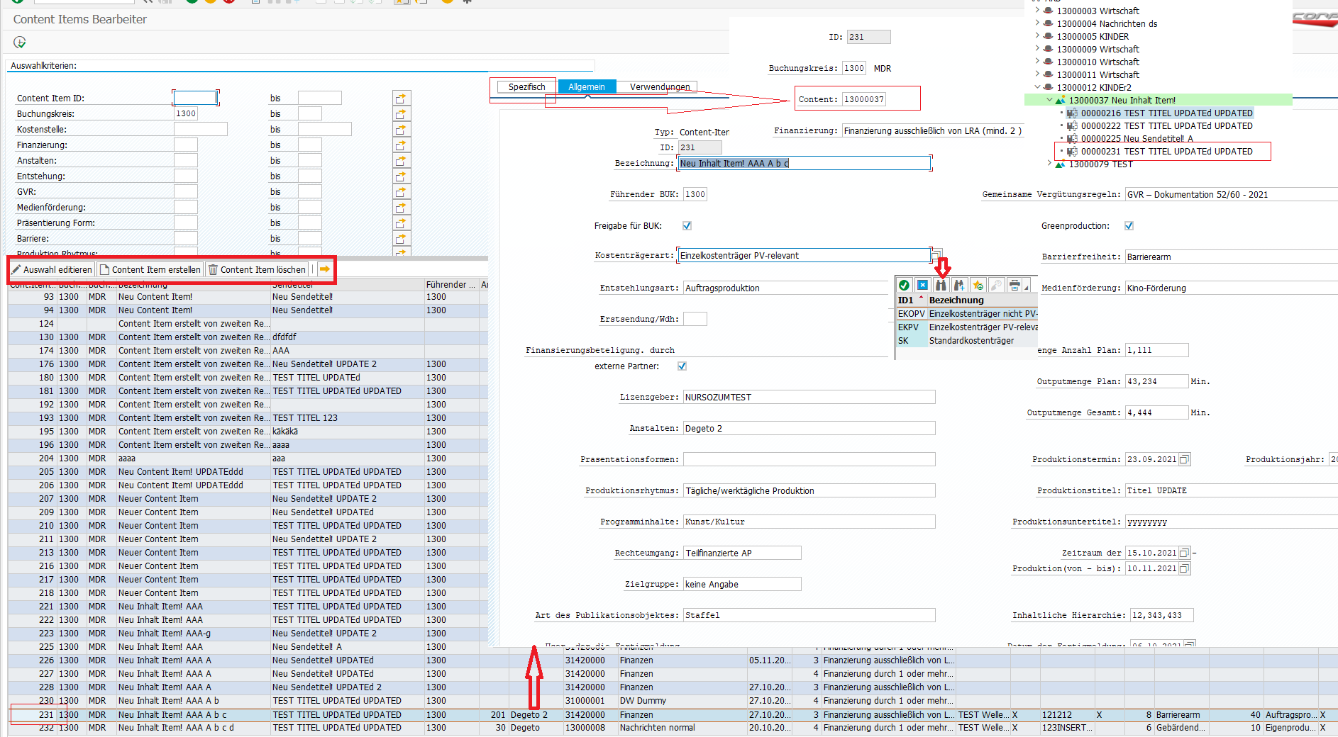

Поначалу думал что ABAP это какойто специфичный процедурный SQL типа PL-SQL. Но поработавши с немецкими извращенцами пришлось сваять content management tool в SAP-GUI. Между тем пока я тут ваял пришли немецкие крысы и уже испортили мне настроение.
Так что че нить новое потом..прикол данной тулзы.. бегаем по дереву нод в несколько уровней. при переходе с одной ноды на другую меняем в циклах структуру соответствующую активной ноде и одновременно прыгаем в subscreen соответствующего формуляра. В формуляре с активной на данный момент структуры актуализируем внутреннюю таблицу а затем делаем CRUD операцию в DDIC таблице и в завершении актуализируем ноду. все через EVENT double_click дерева go_tree ..надо бы добавить шперы на DDIC таблицы ![]() ... |

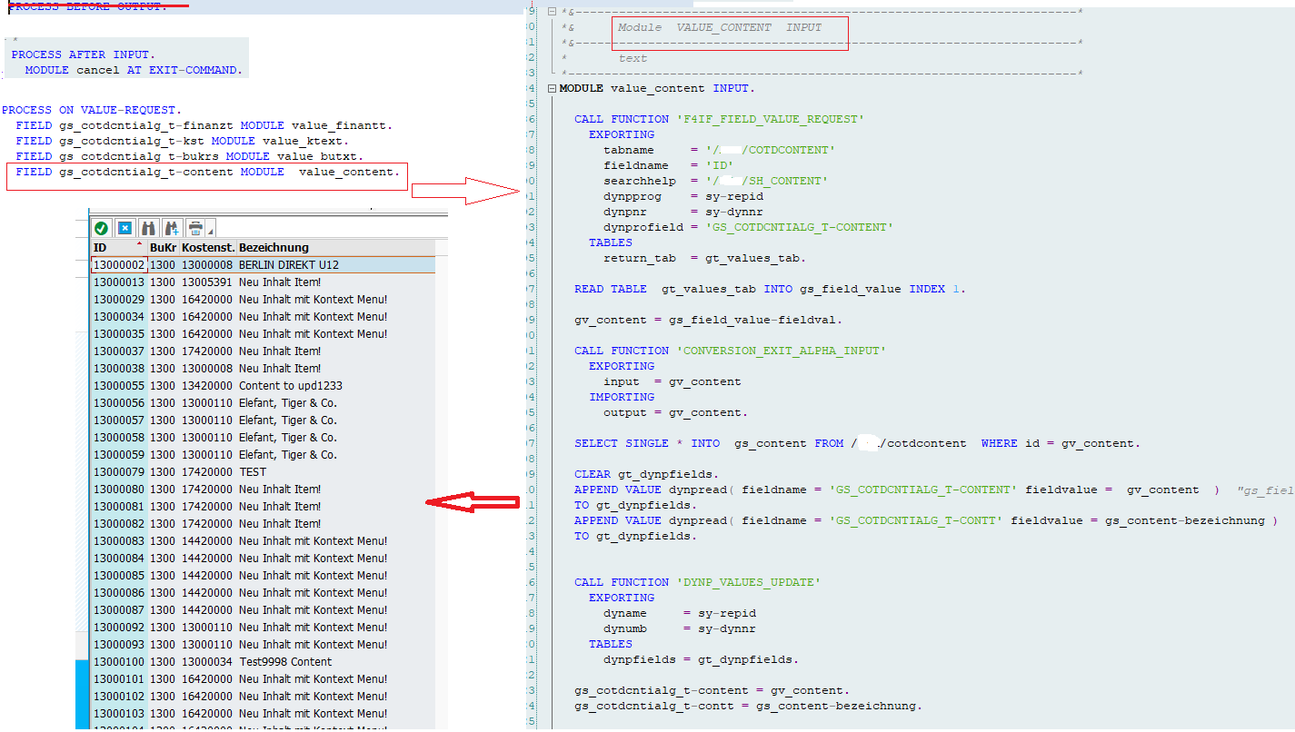

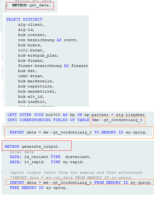

Сваял второй репорт. Редактор нижней ветви в моем go_tree. Фичи: ALV Grid с каталогом в сотню полей && Selecton Screen в Docking Dontainer. По Event переход в Dynpro с несколькими Subscreens , где производится CRUD операция. В Круде изюминка. Что-то подобное дельфийских lookup field c ADO-Dataset : Вставка полей по Search Help / Text Table , так называемое F4 Suche Пример в спойлере.
и еще здесь было задействовано.. идея не моя.. но я слегка о##ел и использовал :переброска данных с метода в метод через MEMORY ... |
Изменено: 13.10.2021, 11:23 - Шоколадный

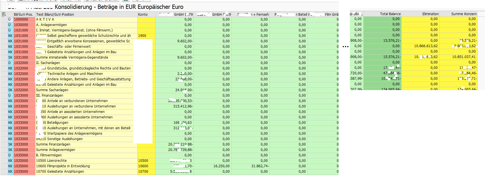

#3329199

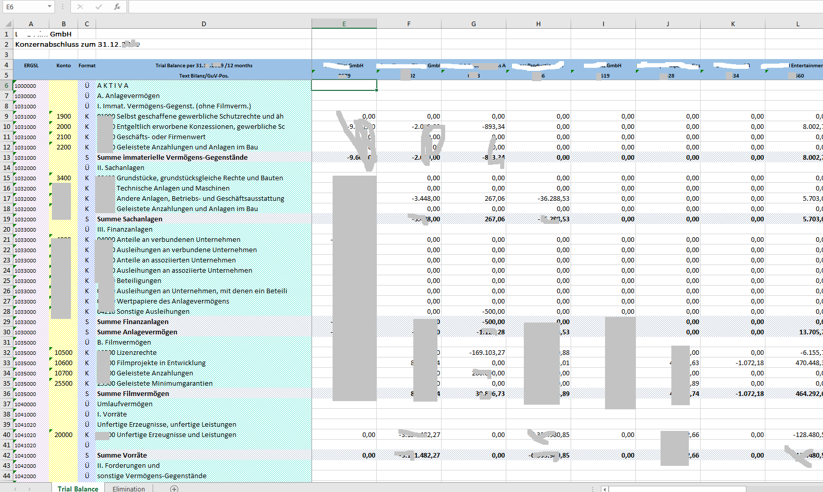

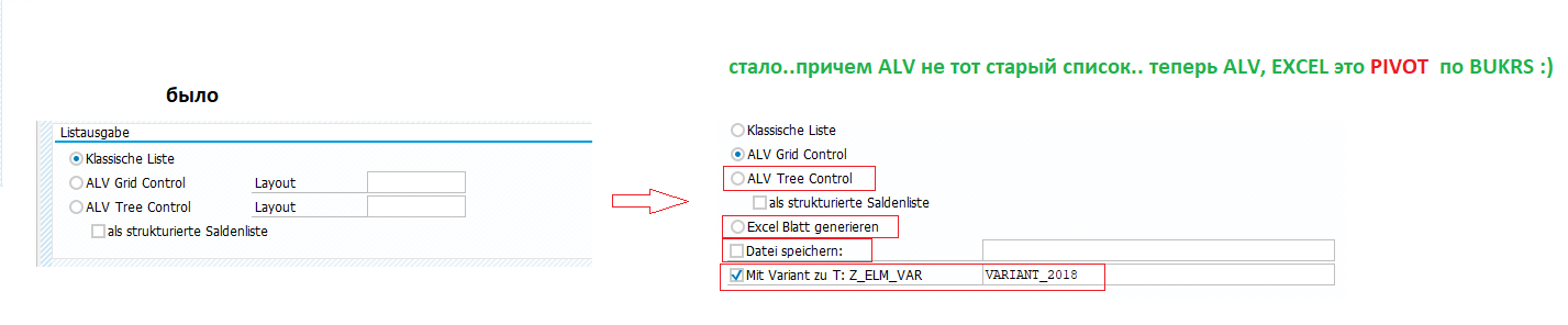

Такой вот ALV. циферки я покромсал.. но думаю идея понятна: слева направо идет PIVOT-коллекция BUKRS по колонкам.. последние 3 колонки - тотальный баланс по позиции (сумма ) и еще 2 бухгалтерских колонки elimination, summe k... Число колонок высчитываеся динамически исходя из коллекции BUKRS которaя задается либо в selection screen либо какая-то стандартная коллекция.. пожже будет эксель ... |
Изменено: 14.10.2021, 22:27 - Шоколадный

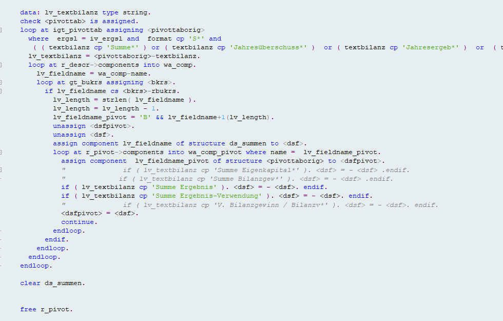

#3330093

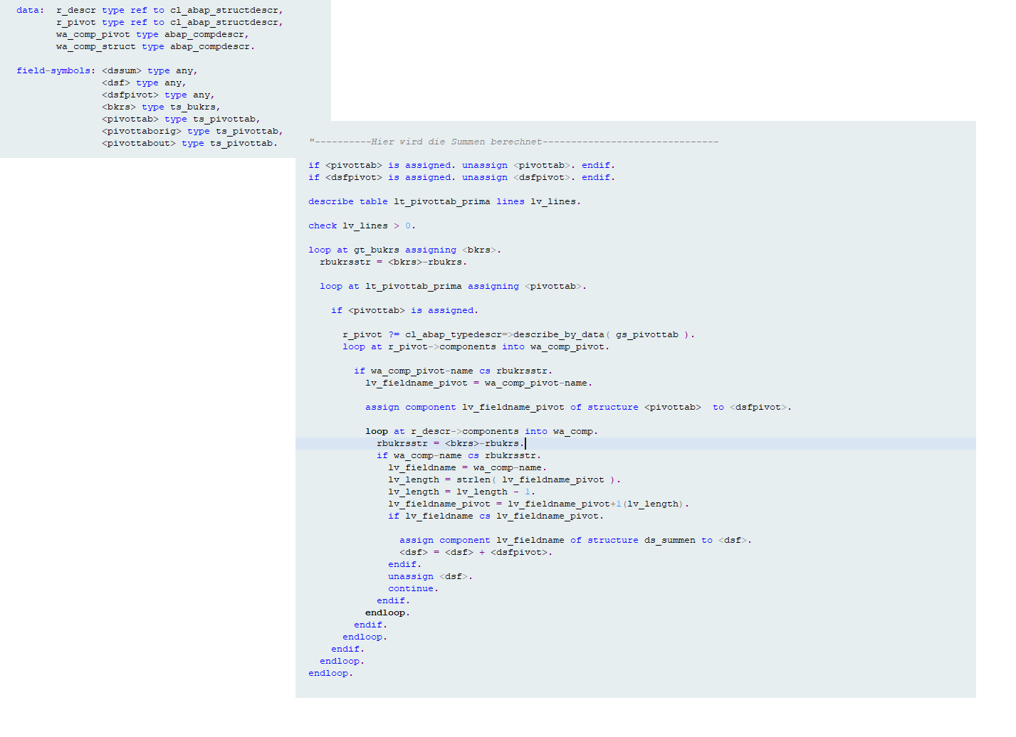

а вот какой вышел EXCEL PIVOT.. я до сих пор в экстазе от его вида.. особенно от того как позиционирую ячейку и вычисляю сумму через двойной указатель (в спойлере) все чистый абап..и эксель в том числе. каталог полей, ячейки экселя все вычисляется динамически.ну само собой базис это классы Спойлер Код 1. 2. 3. 4. 5. https://github.com/sapmentors/abap2xlsx/blob/master/src/zcl_excel_worksheet.clas.abap ... |
Изменено: 14.10.2021, 19:57 - Шоколадный

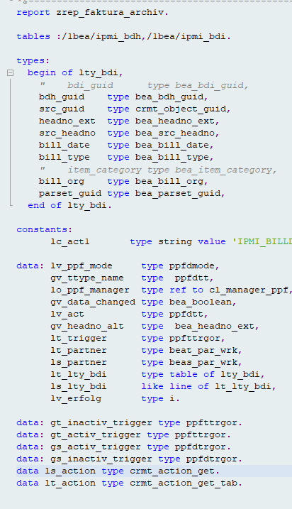

#3412718

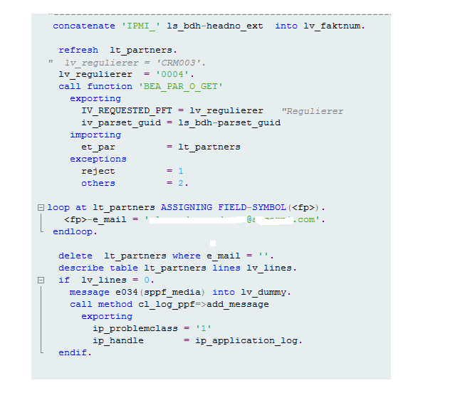

на фоне актуальной короновирусной ж#пы сделаю прозаическое отступление в ABAP OOP. ![]() Руководство о том запрограммировать набор ACTION's (trigger's) с транзакции BEA_ACTION_DEF чтобы затем их серийно обработать в стандартном SAP репорте RSPPFPROCESS Исходные данные: В Транзакции BEA_ACTION_DEF имеем Профиль с 4-мя Action-Definitions. Спойлер http://pavelgk.pbworks.com/f/Post Processing Framework (PPF) Guidelines for application developers.pdf https://blogs.sap.com/2012/08/08/create-an-action-and-set-a-dynamic-container/ https://www.se80.co.uk/oo-abap/c/cl_t/cl_trigger_ppf.htm Ключевое слово: Post Processing Framework (PPF) Шаги 1) Получаем инстанц класса cl_manager_ppf 2) выборка фактур bdh~bdh_guid, ... from /1bea/ipmi_bdi as bdi inner join /1bea/ipmi_bdh as bdh on bdi~bdh_guid = bdh~bdh_guid 3) инициализация контекста : l_context type ref to cl_notif_context_ppf. 4) Для каждой фактуры инициализируем lo_appl_object вызовом статического метода ca_bea_ppf=>agent->get_persistent... (CA_BEA_PPF Agent Anwendungsklasse für BEAs; BEA https://l3consulting.de/bea-im-sap-hcm/ ) 5) генерим applkey. для каждой фактуры FM 'BEA_PPF_O_GET_APPLKEY' 6) инициализируем обьект контекста ( l_context type ref to cl_notif_context_ppf ) профилем и генеренным applekey, Код 1. 2. 3. 7) далее проверка ранее прилинкованных Actions (triggers).. если триггер прилинкован и еще не был сработан - удаляем 8)и последний шаг на основании специфических критериев добавляем тот или иной триггер, определенный в профиле (на катринке выше). создание и активирование триггера в форме create_trigger. получается такая простыня ( отточенная и рабочая ):
далее бонусный кусок кода с выборкой фактур
Спойлер Код 1. 2. 3. 4. 5. 6. 7. 8. 9. 10. 11. 12. 13. 14. 15. 16. 17. 18. 19. 20. 21. 22. 23. 24. 25. 26. 27. 28. 29. 30. 31. 32. 33. 34. 35. 36. 37. 38. 39. 40. 41. 42. 43. 44. 45. ... |
Изменено: 16.11.2021, 13:04 - Шоколадный

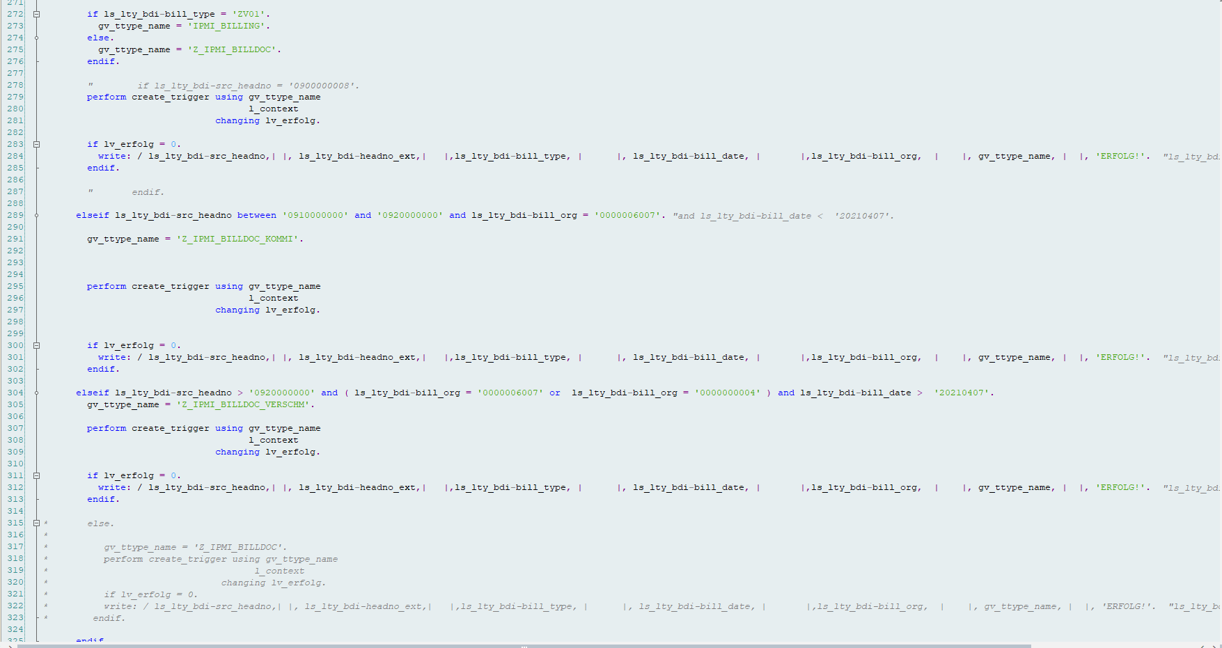

#3414269

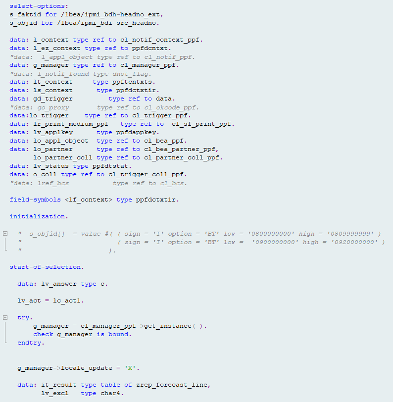

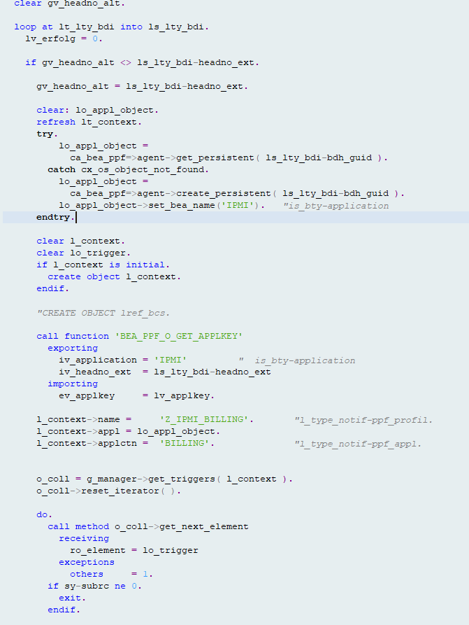

опять бонусный кусок кода з закоментеными BP's
Спойлер Код 1. 2. 3. 4. 5. 6. 7. 8. 9. 10. 11. 12. 13. 14. 15. 16. 17. 18. 19. 20. 21. 22. 23. 24. 25. 26. 27. 28. 29. 30. 31. 32. 33. 34. 35. 36. 37. 38. 39. 40. 41. 42. 43. 44. 45. 46. 47. 48. 49. 50. 51. 52. 53. 54. 55. 56. 57. 58. 59. 60. 61. 62. 63. 64. 65. ... |
Изменено: 16.11.2021, 14:08 - Шоколадный
| 16.11.2021, 13:09 |

потерялась исходная профиля с акциями(триггерами) картинка в посте 3412718 без нее все нижестоящее е имеет смысла. поскольку нежелательно исправлять посты добавлю здесь. ... |
Изменено: 18.11.2021, 13:13 - Шоколадный

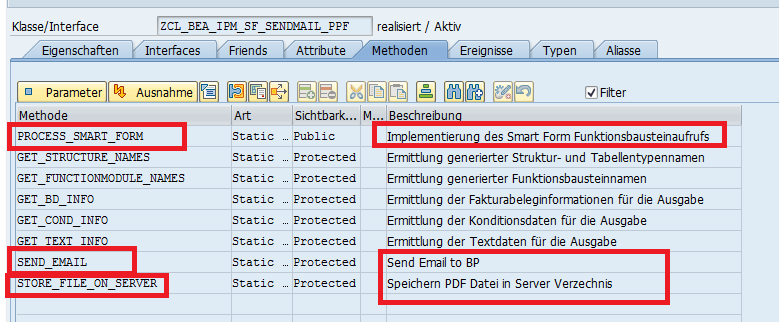

методы глобального класса. добавил пару своих. Названия говорят сами за себя. важные аспекты перекраивания процедуры PROCESS_SMART_FORM для сохранения смартформы (SF) в PDF обведены красным Вызов модуля 'SSF_FUNCTION_MODULE_NAME' с параметром имени SF для получения имени функции SF lv_smartform_funcname Важен параметр ls_control_parameters-getotf = abap_true. иначе на выходе структуры es_job_output_info-otfdata будет нулевой. otfdata это и есть бинар который изначалньно в OTF формате, который дальше переконвертируется в PDF (rv_pdf) вызовом модуля 'CONVERT_OTF' Далее идет валидирование E-Mail (который в данном случае вытянут с BP вызовом модуля 'BEA_PAR_O_GET' либо желаемый адрес) ... |
Изменено: 18.11.2021, 17:15 - Шоколадный

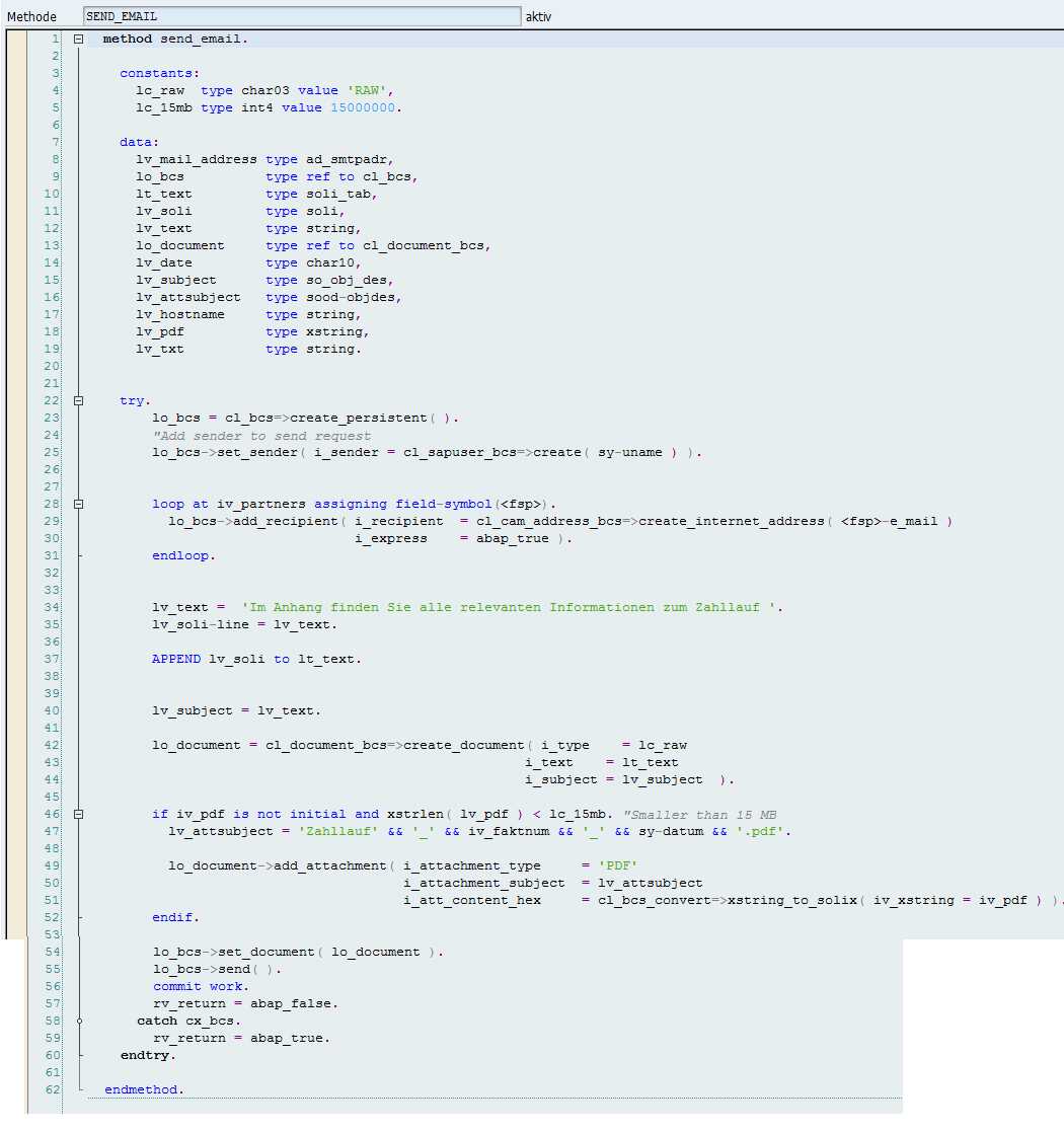

и вызов 2х-выше представленных методов
и сами методы SEND_EMAIL STORE_FILE_ON_SERVER (в виде бонус-кода для интересующихся)
Спойлер Код 1. 2. 3. 4. 5. 6. 7. 8. 9. 10. 11. 12. 13. 14. 15. 16. 17. 18. 19. 20. 21. 22. 23. 24. 25. 26. 27. 28. 29. ... |
Изменено: 18.11.2021, 16:42 - Шоколадный

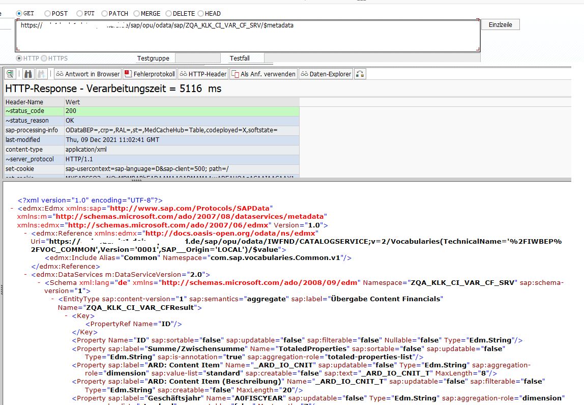

Здесь буду выкладывать ABAP-ные трюки, шедевры своего ABAP-ного и UI5-ного формоклепства, ну и перекроённые мною лично транзакции SAP.

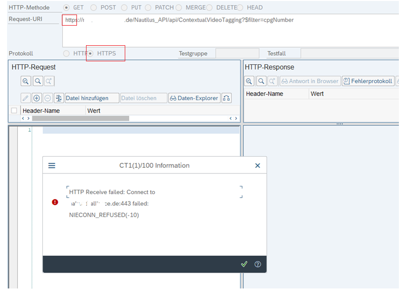

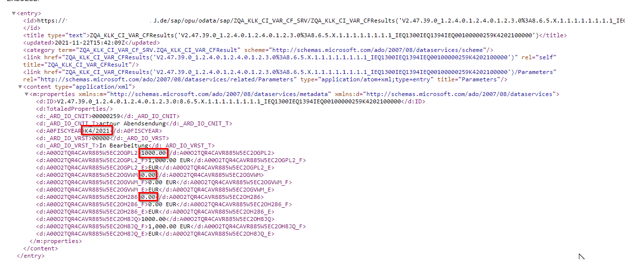

ох какой облом.. пробую начать ![]() в основе лежит пару классов для генерации HTTP(s) запроса: - cl_http_client : HTTP client control block; - lo_rest_client : REST HTTP Client; интерфейс : if_http_client : HTTP Client Abstraction - класс утилит /UI2/CL_JSON JSON для конвертирования ответки на API запрос в xml, Json,который надо десереализовать и втятуть в DDIC Таблицу. Структурa DDIC Таблицы должна соответствовать формату ответа на API запрос... либо есть один трюк, который опишу ниже. ... |
Изменено: 14.12.2021, 21:25 - Шоколадный

#3485225
переменные, типы Код 1. 2. 3. 4. 5. Спойлер Код 1. 2. 3. 4. 5. 6. 7. 8. Спойлер Код 1. 2. 3. 4. 5. 6. 7. 8. a) пример запроса на SAP сервер с OData сервисом (concatenate string's with &&) Спойлер Код 1. 2. 3. http://docs.oasis-open.org/odata/odata/v4.01/odata-v4.01-part1-protocol.html#sec_QueryingCollections https://www.jsonapi.net/usage/reading/filtering.html Здесъ задействованы команды OData такие как : filter, startswith, in,eq,gt,ne, cast а также top, skip для пагинации (пошагового запроса) во избежание таймаута: Спойлер Код 1. 2. 3. 4. 5. 6. 7. 8. 9. 10. 11. 12. 13. 14. 15. 16. 17. 18. 19. 20. Спойлер Код 1. 2. 3. 4. 5. ![]() причина довольно обыденная: надо зайти в gateway client, tr: /n/IWFND/GW_CLIENT и проверить не закрыт ли https порт в данном случае connect был возможен только по авторизованному http: ... |
Изменено: 14.12.2021, 21:27 - Шоколадный
| 14.12.2021, 16:38 |
#3485303
и если connect состоялся, в gateway client можно посмотреть API request с metadata и т.д.
если запрос в gateway client работает можно далее формировать его в abap и сериализовать json ответ и десериализовать в DDIC структуру Спойлер Код 1. 2. 3. 4. 5. 6. 7. 8. 9. 10. 11. 12. 13. 14. 15. 16. 17. 18. 19. 20. 21. 22. 23. 24. 25. 26. 27. 28. 29. 30. 31. 32. 33. 34. 35. 36. 37. 38. 39. 40. 41. 42. 43. 44. 45. 46. 47. 48. 49. 50. 51. 52. ... |
Изменено: 14.12.2021, 21:31 - Шоколадный

здесь трюк со вложенной многоуровневой структурой json...как впихнуть его в простую DDIC структуру? ![]() пусть ответка будет такая (для наглядности в хмл) мне надо вытянуть все теги в properties обьявляю тип ty_response с полями в точности = тегам Спойлер Код 1. 2. 3. 4. 5. 6. 7. 8. 9. 10. 11. 12. 13. 14. 15. 16. 17. 18. 19. 20. 21. 22. Спойлер Код 1. 2. 3. 4. 5. 6. 7. 8. Спойлер Код 1.
Спойлер Код 1. 2. 3. Код 1. https://answers.sap.com/questions/12998367/odata-simple-json-deserialize.html ... |
Изменено: 14.12.2021, 21:32 - Шоколадный
