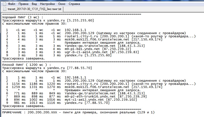

вот такая байда, на работе периодически..... в течение дня, скажем с 8-00 до 17-00, то нормальный пинг (3мс)( скажем с 8-00 до 11-00), то временами...( скажем , с 11-00 до 12-00, ну или с 15-00 до 16-00 ) долгий пинг более 1 сек (1200 мс) ( по времени закономерности пока не нашол..., случайным образом..., в основном после 10-00...) Это у мну с роутером что-то? или у провайдера - бяка? вот почти так-же как у чела SQL.RU: 20065231 ... |

буревестник сингулярности Гарыныч буревестник сингулярности ... ![]() (зы: прост, такая ситуёвина не постоянно происходит... :( ) ладно, после празников, бубу связываться с провом, что-нить решать.... ... |

Гарыныч вот такая байда, на работе периодически..... в течение дня, скажем с 8-00 до 17-00, то нормальный пинг (3мс)( скажем с 8-00 до 11-00), то временами...( скажем , с 11-00 до 12-00, ну или с 15-00 до 16-00 ) долгий пинг более 1 сек (1200 мс) ( по времени закономерности пока не нашол..., случайным образом..., в основном после 10-00...) Это у мну с роутером что-то? или у провайдера - бяка? вот почти так-же как у чела SQL.RU: 20065231 вчера звонил Провайдеру, грю, почему временами долгий пинг и скачет порой :( Говорят оттуда, что мол у вам канал 8 мбит полностью загружены...поетому пакеты теряются... зы: на ихней Gateway - напремер: 200.200.200.129 - пинг нормальный... а вот на следующий в Trasert адрес (напремер : 200.200.200.1 ) - уже хреновый.... чо делоть? оне правы или лапша мну на ухи навешали? :( ... |

Гарыныч зы: на ихней Gateway - напремер: 200.200.200.129 - пинг нормальный... а вот на следующий в Trasert адрес (напремер : 200.200.200.1 ) - уже хреновый.... ... |

Гарыныч зы: на ихней Gateway - напремер: 200.200.200.129 - пинг нормальный... а вот на следующий в Trasert адрес (напремер : 200.200.200.1 ) - уже хреновый.... зы : бубу ловить момент, когда опять бубет долгий пинг... ... |

так по трассировке видно что задержка идет на узле провайдера, попробуй прописать другой gateway если провайдер предоставляет такую возможность ... |
