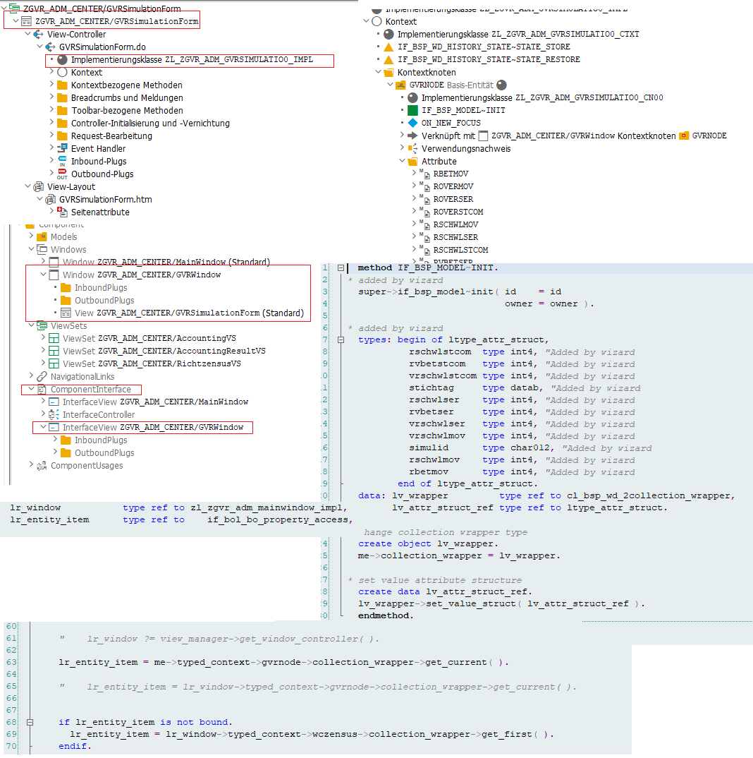

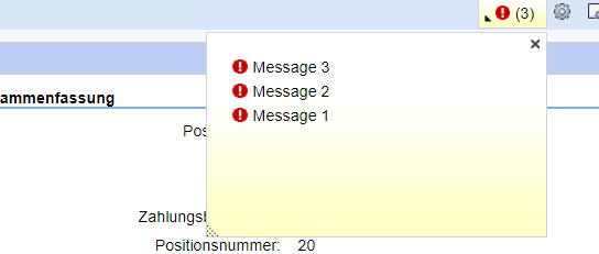

Вывод сообщения при возникновении исключения в TRY....CATCH ...может оказаться геморойным без понимания многоуровневой системы процессов ввода/вывода САП-системы. Уровни выглядят примерно следующим образом (рисунок 2) : 5 Web UI Layer (Back-End) (based on Business Server Pages) 4 Business Object Layer (BOL) 3 Genereic Interaction Layer (GenIL) 2 Business APIS (z.b. One-Order, Product, Business Partner 1 Datenbank/Buffer Acces Абапер большую часть копошится на 2м уровне (B APIs). видеть сообщения надо само собой разумеется на уровне 5 Легче всего вывести глобальное сообщение без привязки к бизнес объекту в BOL на уровне 4 (т.е. например к Sales Orde):что-то типа DialogMessage в Delphi. Такоое сообщение не будет сохранено и будет нейтрализовано при последующем нажатии любий кнопри в WEB GUI промудохавшись с BOL был упорот ,поэтому использовал вариант глобального сообщения не привязанное к объекту в BOL, но накрывшее данный объект в WEB GUI кусок кода: Код 1. 2. 3. 4. 5. 6. 7. 8. 9. 10. 11. 12. 13. 14. 15. 16. 17. 18. 19. 20. 21. 22. ... |

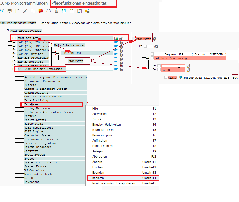

Здесь будет детская сказка про мои похождения в ... на этот раз не в б### а в SAP Аlert Monitor. кто хочет усалышать?Сопутствующие Транзакции будут: RZ20 background job monitoring RZ21 CCMS Monitoring Arch. Customizing Метод: CCMS_GEN_TAB_G https://help.sap.com/saphelp_scm700_ehp02/helpdata/de/47/f925c8852f383ce10000000a42189b/frameset.htm ... |

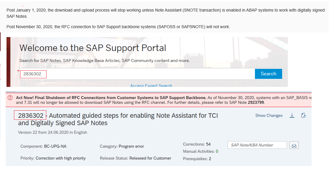

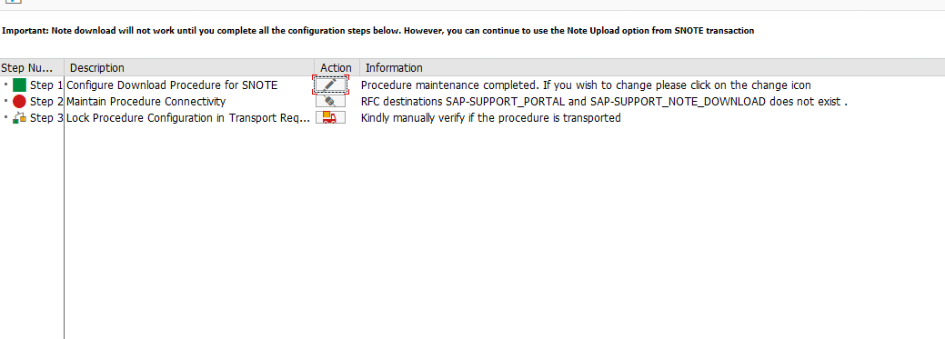

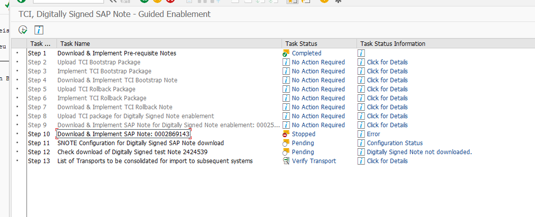

#2366941

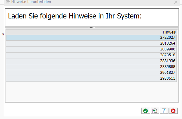

Рефреш мозга на модификацию SNOTE на Note Assistant for TCI and digitally Signed SAP Notes. 1. Идем сюда https://support.sap.com/en/index.html и ищем Ноту 2836302 2. Мандант : 000 2.1 Апгреидить SPAM на последнюю версию для контретного ядра! 2.2 T: SLICENSE . Upload протухших сертификатов по System-Nr или HW-Schlüssel через кнопку 3. Т:SNOTE. Аплоадим Ноту. Компилируем Репорт RCWB_TCI_DIGITSIGN_AUTOMATION, запускаем репорт само собой создатъ новый транспорт для всей канители ... |
Изменено: 14.08.2020, 21:55 - Коричневый

#2367090
4. Upload pre-requisite Notes в SNOTE:
пасти на возможные мануальные доработки в каждой ноте!
4,1 в папке "download" создаем папку "hinweis". с нее распаковываем SAR каждой ноты. сидим в папке hinweis! подходящая среда PowerShell: Код: BASH 1. ... |
Изменено: 14.08.2020, 13:37 - Коричневый

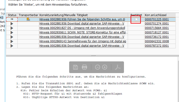

#2367138
5. Мануальные доработки. 5.1 Если в ноте необходимо сделать мануальные доработки выскакивает неактивированный чекбокс. Сделать мануальную доработку, Активировать. Обычно: Структуры, Типы, Таблицы в SE11, Заголовки в SE41 и Message классы SE91. 5.2 Часто SAP требует для модификации своих программ Modifikation Key (Zugangsschlüssel). Перепрыгнуть в Debugger через заглушку GV_TOOLFLAG.. Остановка Debugger по FuBa: SCWG_TOOLFLAG_READ: Установитъ GV_TOOLFLAG = 'X' ... |
Изменено: 14.08.2020, 13:42 - Коричневый

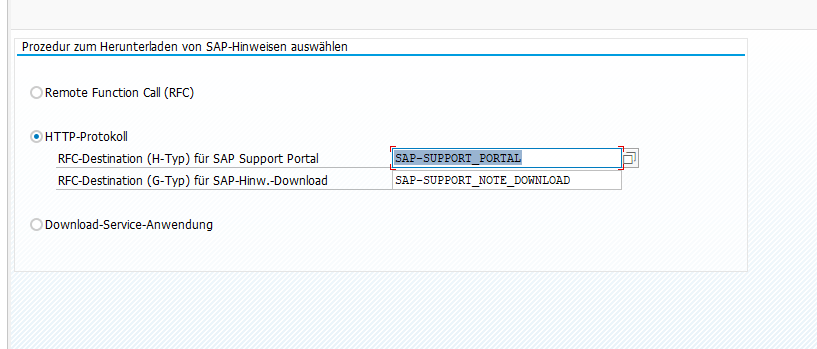

#2367223
7. Настройки в T:SM59 и Мендеджера задач SAP_BASIS_CONFIG_OSS_COMM 7.1.Переход на предпоследний шаг перед тестом Ноты: Выбрать HTTP-протокол иначе придется вручную создаватъ Connections: SAP_SUPPORT_PORTAL, SAP-SUPPORT_NOTE_DOWNLOAD, SAP-SUPPORT_PARCELBOX ! 7.2 При правильных настройках автматом загрузка Т: SM59 с требованием кредентиалов. Здесь ввести свой T- USER и пароль 8.Пройти последний шаг в RCWB_TCI_DIGITSIGN_AUTOMATION, в SNOTE протестировать обновить любую ноту. ... |

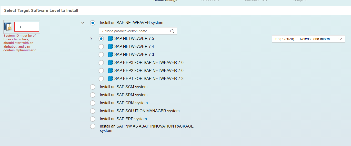

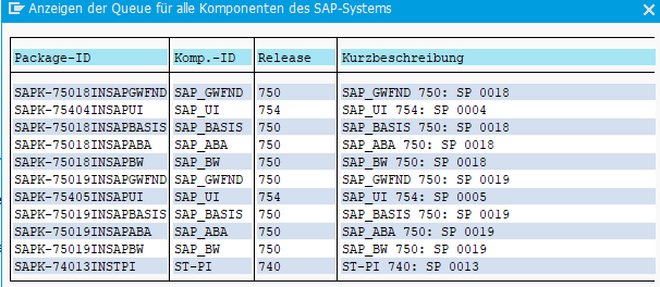

#2576553

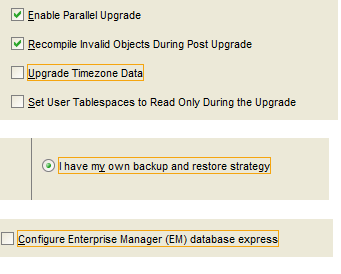

Попробую накидать рефреш мозга на апгрейд Oracle под Windows c12.0.0 до 19.0.0 под SAP(ABAP 7.50). I) Прелюдия. Апгрейд SAP NetWeaver 7.50 до SP Level 0019 с помощью Maintenance Planner. 1. Maintenance Planner. https://apps.support.sap.com/sap(bD1kZSZjPTAwMQ==)/support/mp/index.html 2. 1. Апгреидить SPAM (Actual 7.50 /0076); Maintenance Certificate TR: SPAM; SLICENSE). 2.2. Напаковать Queue v SPAM необходимыми пакетами 2.3 Запуск Queue. 3. Замена ядра. В ядре 2 пакета : SAPEXE_700-80002612.SAR; SAPEXEDB_700-80002610.SAR. 3.1 Сделать копию папки ядра NTAMD64; поместить архив нового ядра в удобную папку. 3.2 Трюк с SAPCAR -> зайту в папку ядра, вызвать сапкар с копии и распаковать новое ядро с заменой старых компонентов на новые. Код: PowerShell 1. Код: PowerShell 1. 1915302 - Database Software 12c Installation on Windows https://launchpad.support.sap.com/#/notes/1915302 2660018 - Oracle Database Software Installation on Microsoft Windows https://launchpad.support.sap.com/#/notes/2660018 2800001 - Upgrading to Oracle Database 19c (DBUA) https://launchpad.support.sap.com/#/notes/2800001 2660044 - Patches for 18c: Database https://launchpad.support.sap.com/#/notes/2660044 2799920 - Patches for 19c: Database https://launchpad.support.sap.com/#/notes/2799920 II) Рeгистрация версий: 1.1 Создать папки новых версий с такими именами: 18.0.0 и 19.0.0 в %ORACLE_HOME% и распаковать там архив который находится в <соотв 51053939 или 51054245>\WINDOWS_X86_64\db_home\SAP\*.ZIP 1.2 "runInstaller" для регистрации версий вызавается скриптом sapserver.ps1 который находится в архивах <!>\ 51053939\WINDOWS_X86_64\db_home\SAP (18.0.0) <!>\51054245\WINDOWS_X86_64\db_home\SAP (19.0.0) вызов скрипта с PowerShell: Код: PowerShell 1. после регистрации OPatch выдаст ошибку 255. III) Oracle Upgrade c dbua делается последовательно с 12.х на 18.0.0 потом с 18.0.0 на 19.0.0 1.1. Вызвать консоль в с правами админа и установить в коноли системные переменные для PATH ORACLE_HOME чтобы вызавать dbua с апгреидных версий! Код: PowerShell 1. Код: PowerShell 1. Код: PowerShell 1. 2. если запущен процесс brarchive остановить! Код: PowerShell 1. перекомпилировать скрипты с sqlplus: Код: PowerShell 1. Код: PowerShell 1. 2. 3. 4. 5. 6. Код: PowerShell 1. в консоли: Код: PowerShell 1. Код: PowerShell 1. Код: PowerShell 1. ... |
Изменено: 14.11.2020, 13:08 - Коричневый

!!! перед нажатием кнопки Finish отключить SAP Систему в или в консоли : Код: PowerShell 1. IV) Patching with OPatch. 1.1 вытянуть новый (PATCHBUNDLE19P_2007-70004509.ZIP), распаковать (будет распакован в 31247621) и читать readme. 1.2 Prerequstive for Bundlepatch. модифицировать системные переменные, стопарнуть базу: Код: PowerShell 1. 2. 3. 4. Код: PowerShell 1. Код: PowerShell 1. Код: PowerShell 1. Посмотреть процессы связанные с данной dll Код: PowerShell 1. 2. Код: PowerShell 1. 3.1 Запустить сервисы в таск манагере 3.2 Стартонуть базу Код: PowerShell 1. 2. Код: PowerShell 1. 2. Код: PowerShell 1. 3.5 стартонуть SAP и проверить версию оракла: 4.Транзакция DB13 - Planner запустить CheckDB job и проверить протокол на наличие ошибок. Транзакция DB12 Информация о backup/restore. Фсе .. ![]() пятница 13. и в ночь ппродуктивную базу надо было сапгреидить.. прокатило ![]() ... |

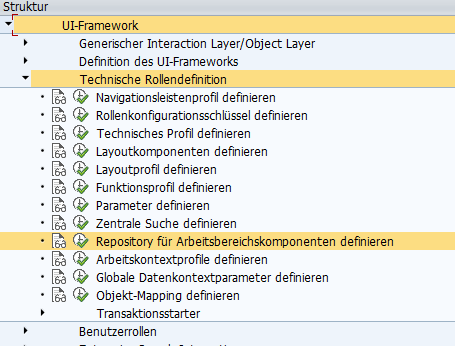

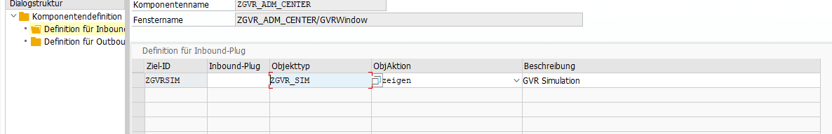

#3098524

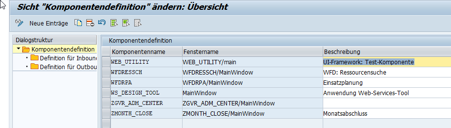

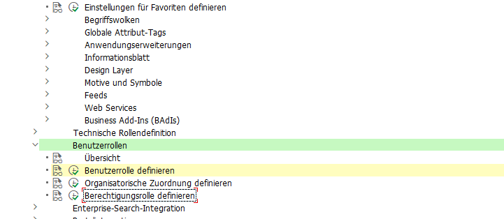

Link в WEB GUI CRM с кастомизацией в транзакции SPRO. 1. найти параграф в spro. Sclüssel: Arbeitsbereich 1.a Создать новый Inbound-Plug: добавить вход в новое Window для созданного View класса в CRM компоненте (в транзакци BSP_WD_CMPWB_NEW) ... |
Изменено: 27.06.2021, 13:40 - Шоколадный

3. Определить Logical Link-ID для созданного View. Schlüssel: Navigationsleistenprofil Добавить новык Линк в требуемую группу ... |
