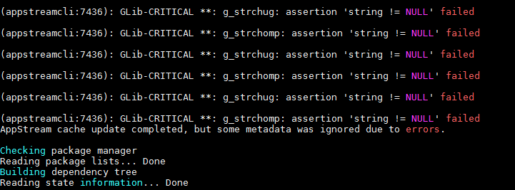

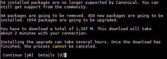

Полетел Бэкапный хард
Не заходил на сервак уже пару лет. Заодно до 18-й убунты обновляюсь. ... |
| 03.09.2021, 20:25 |

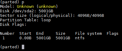

#3236919

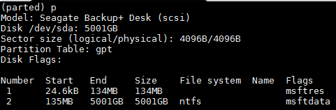

попробовал команду "parted" вот что она мне дала. конечно могу попробовать сделать "rescue", но не уверен на 100% что она мне не поломает что-нибудь. Может-ли кто сказать что с этим можно сделать? ... |

Буся 03.09.2021, 18:12 can't read superblock - это значит не может считать первый сектор по идее Нужен fsck и немного удачи... ... |
| 03.09.2021, 23:03 |
нету,нато он и нулевой сектор,а у него далеко не хуйня ибо даже паспорт диска невычитывается ... |
| 03.09.2021, 23:13 |

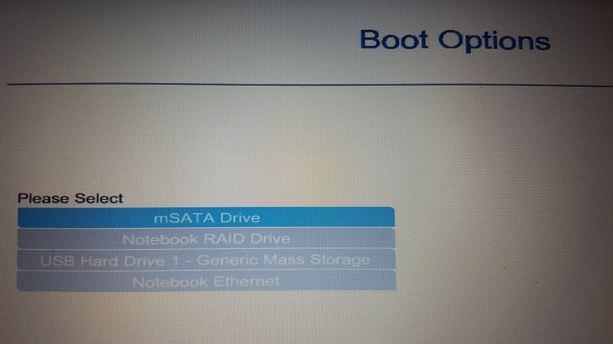

Гарыныч 04.09.2021, 16:08 Это большее что определяет этот ноут. Я даже не смог в его биосе найти размер встроенного винта. Может он где-то и есть, но замаскировано так что хрен найдёшь. ... |
| 04.09.2021, 16:13 |

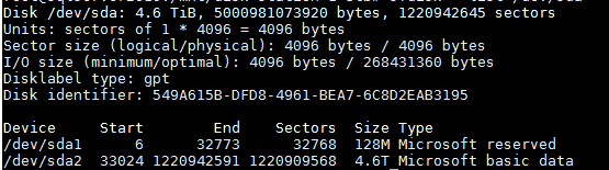

меня напрягает что модель unknown ... |
| 05.09.2021, 20:49 |
попробуй ввести smartctl -i /dev/sda2 или hdparm -I /dev/sda2 | less ... |
Изменено: 05.09.2021, 20:54 - Буся
| 05.09.2021, 20:53 |
Буся 05.09.2021, 20:53 попробуй ввести smartctl -i /dev/sda2 или hdparm -I /dev/sda2 | less Буду пробовать завтра вечером. ... |
| 05.09.2021, 21:02 |
или lshw -class disk -class storage что то должно сработать SandalTree 05.09.2021, 21:02 Буся 05.09.2021, 20:53 попробуй ввести smartctl -i /dev/sda2 или hdparm -I /dev/sda2 | less Буду пробовать завтра вечером. вот еще команда,какая то должна сработать ... |
| 05.09.2021, 21:08 |

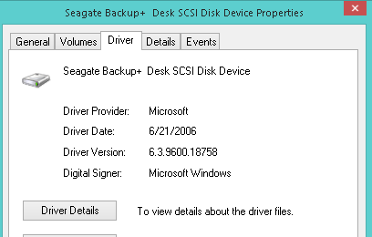

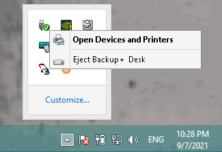

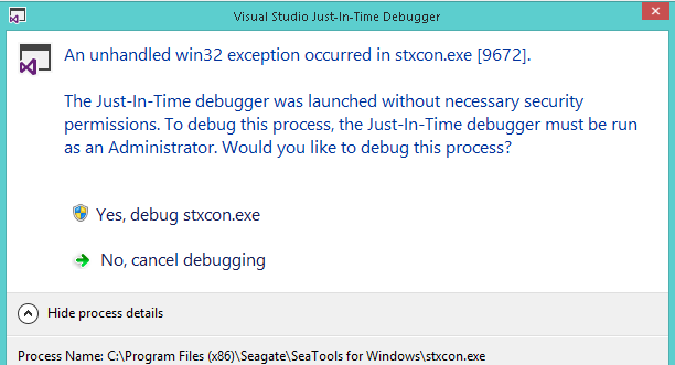

Сквозняк Буся Гарыныч Фигня какая-то происходит. Приехал домой, перезагрузил ноут, подключился к серваку и увидел диск. Я этого не понимаю. Вижу 3 невозможных сценария: оно 3 дня крутилось и чего-то там в Линухе пробило и увидело диск оно 3 дня крутилось и диск "завёлся" оно держалось через расшареный ресурс моим ноутом и что-то там глючило до тех пор пока я ноут не перезагрузил Вобщем сейчас даже не знаю чего делать. Конечно нужно с него сейчас всё скопировать на другой винт, но что делать с ним дальше не знаю. Можно ему теперь доверять или нет ... |

что бы судить о состоянии диска надо считать данные smart ... |

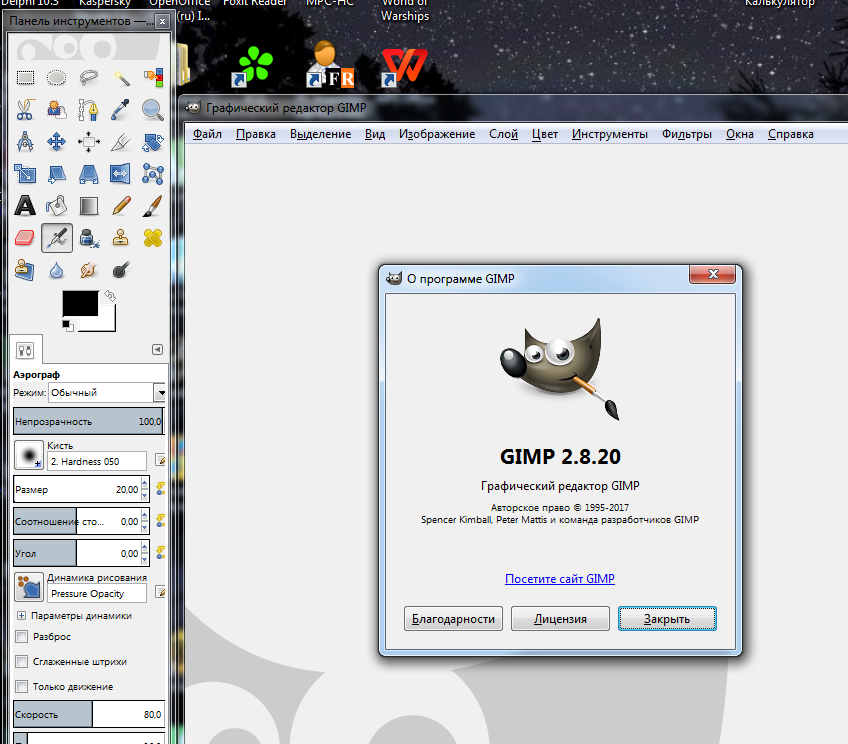

#3244397
Сквозняк 07.09.2021, 19:12 )зы,если графич.редактор,то есть его у миня ![]() ... |
Гарыныч 07.09.2021, 19:17 Сквозняк 07.09.2021, 19:12 Гарыныч 07.09.2021, 18:52 ... )зы,если графич.редактор,то есть его у миня ![]() ... |
Сквозняк 07.09.2021, 19:37
Ты скачал 32 битный, а он глючит, по крайней мере на семёрке. Русуешь большие многослойные рисунки, а потом происходит неведомая фигня и дальше операция не выполняется. В версии для разработчиков, которая с консолью, видно что ошибки идут. Это потому что разрабатывается она на сях в 64 битном линуксе, а потом компиляется в маздайку под 32 бита, и там ихные клоунские сишные фокусы с переменными непостоянного размера и указателями нужно заново отлаживать. А чтобы скачать правильный, пацанский 64 битный графредактор, надо укоротить ссылку, по котором на официальном сайте впаривают самую последнюю версию, попасть в хранилище и скачать правильную. ![]() так-чтоГИМП - мимо кассы ![]() речь в сабже шла про смарт у ХДД ,не? ... |

Выключил винт. Поменял usb слот. Включил. По звуку вроде завёлся как надо, но "ls -l /dev/disk/by-uuid" выдаёт "старое" время подключения.Как сбросить подключение устройства? ... |

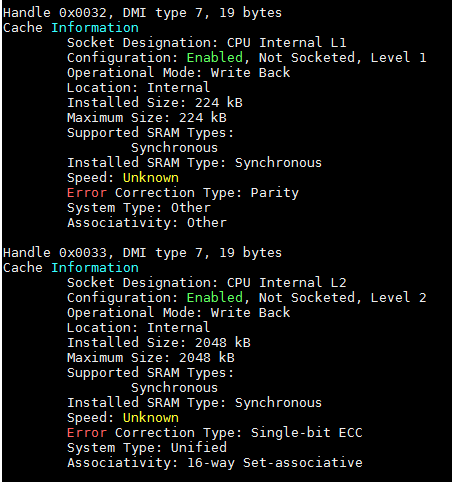

#3244855
Пробую тестить чем попало. Запустил "dmidecode" Оно мне выдаёт какие-то ошибки. Может это память на девайсе начала глючить? ... |
#3244885
Буся 07.09.2021, 23:43 Переподключил, но оно его не увидело. Попробовал эту фигню. Оно его увидело. >> smartctl --all /dev/sda --device=scsiПопробую потестить. Как его переподключить? Только ребутнуть сервак? ... |

Плюнул я на Линух. Подключил диск к винде. Не намного лучше. Винда говорит что она его определила, дрова подобрала нужные, а вот почему-то сама его и не видит ни под каким предлогом. Дрова подозрительно старые. ... |

По совету Гарына попробовал другой блок питания. Та же херня Т.е. он как-бы есть и кто-то его пытается юзать, но букву диска дало один раз случайно. При попытке вытащить его выскакивает грозная надпись ... |

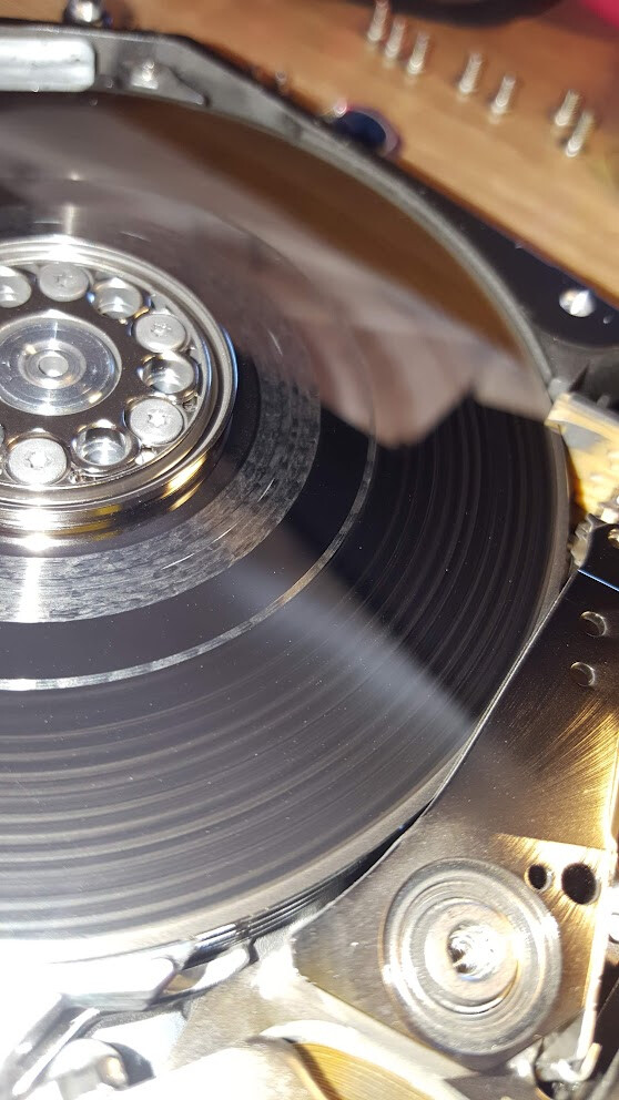

Буся Вскрыл коробку. Это вообще возможно извлечь из этого диска какие-то данные? Каково ваше мнение? ... |

Буся 29.09.2021, 22:18 SandalTree 29.09.2021, 22:16 Примерно 70% было ещё читабельно/писабельно, до первого кольца. Возможно можно прочитать инфу между этим кольцом и внутренним. Возможно скажем заменить верхний диск и оно заработает, но это с условием что на нижние диски образив не попал и верхняя головка ещё живая. ... |
