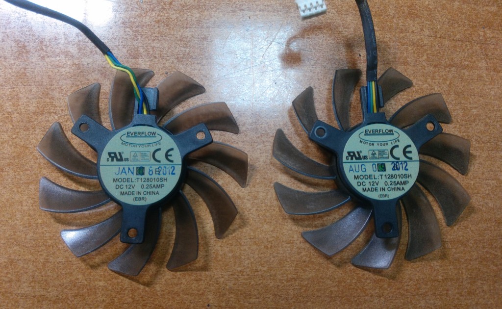

Заказал в инет-магазине вентиляторы для видюшки. Пришли. Снимаю с видюшки один старый, смотрю дату изготовления - август 2012. Ну да. Брал карту перед своим ДР в 2012 году. Распаковываю новый - вентиляторы удивительно похожи. Смотрю дату изготовления - январь 2012. ... |
| 08.04.2020, 11:41 |
