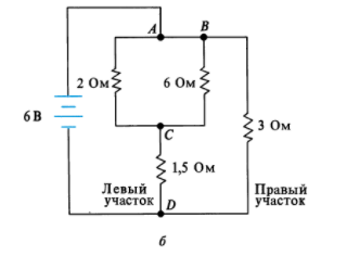

ввёл в http://www.falstad.com/circuit/ симуляторе пример из книги Физика Дж. Орир(стр. 272) http://padaread.com/?book=18992&pg=274 , а симулятор показывает, что ток вообще не идёт по левой части. http://www.falstad.com/circuit/circuitjs.html?ctz=CQAgjCAMB0l3BWcMBMcUHYMGZIA4UA2ATmIxAUgosgCgB3EAFjxGMJBQQ-agedbZsHLhyEc6ANwEhxM3lSpMqEqFGgJ otiO7gUrOo21gDnfPsNa9pwZCaW xiyhQPcD1w6Oz7j7HgOtk6cenIB7sJ8AE7mrMForF5qKLSxHv5 ySppoSJuebJRVGAauRH gUWq2LQBnGoQYPAgAGoA9gA2AC4AhgDmAKa0QA ... |

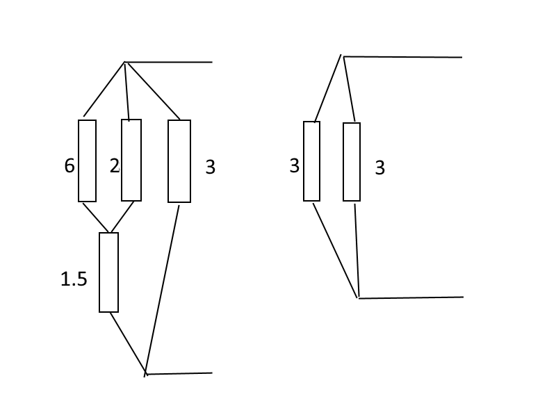

Фигня какая-то . Если перерисовать схему так, что бы не путаться с входами-входами, то получится два параллельных сопротивления по 3 ом. Токи в обоих ветвях должны быть одинаковые. По правилу Кирхгофа тоже самое получается ... |
