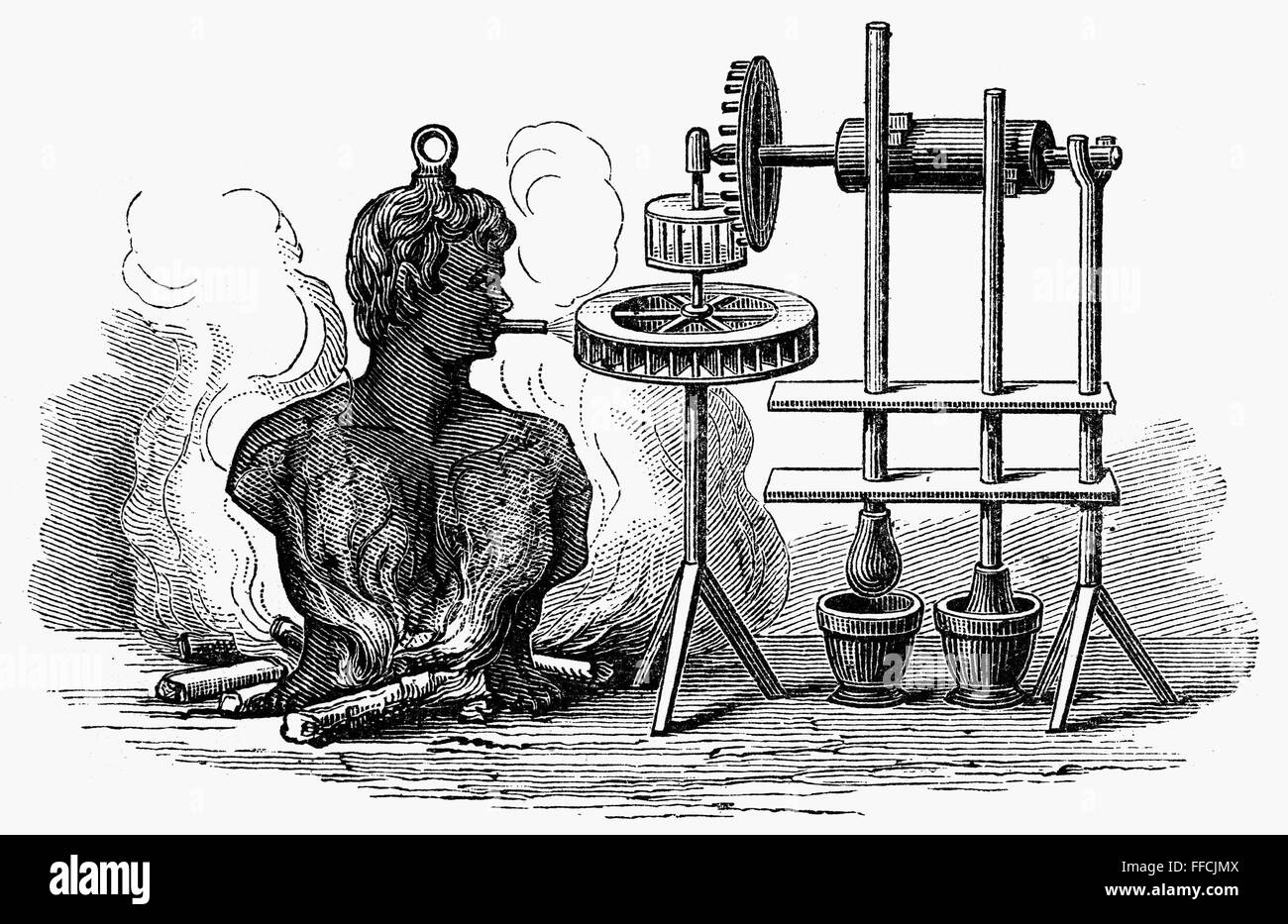

Не. На цилиндре закорючка, которая входит в дырочку на пестике, поднимает его, а потом выходит и пестик падает ... |

1. Плохо видно и поэтому непонятно, как вал I J слева закреплен. 2. У диска G и барабана E явно разный шаг зубцов. 3. Опять же плохо видно, но визуально кажется, что трубочка C направлена в середину диска D. В таком случае диск D вращаться не должен, струя воздуха должна бить в заднюю (от нас) часть диска. 4. Не понятен источник движущей силы. Разве что если человек - это такой стилизованный сосуд с водой (кстати, и пробка на голове наталкивает на такую мысль). В этом случае пар из трубки во рту может выходит с какой-то силой. ... |

Капитан Немо 26.01.2021, 22:26 1. Плохо видно и поэтому непонятно, как вал I J слева закреплен. 2. У диска G и барабана E явно разный шаг зубцов. 3. Опять же плохо видно, но визуально кажется, что трубочка C направлена в середину диска D. В таком случае диск D вращаться не должен, струя воздуха должна бить в заднюю (от нас) часть диска. 4. Не понятен источник движущей силы. Разве что если человек - это такой стилизованный сосуд с водой (кстати, и пробка на голове наталкивает на такую мысль). В этом случае пар из трубки во рту может выходит с какой-то силой. п.4. Источник силы горячий воздух, это больше похоже, но может быть и пар. ... |

Капитан Немо 26.01.2021, 22:26 1. Плохо видно и поэтому непонятно, как вал I J слева закреплен. Капитан Немо 26.01.2021, 22:26 3. Опять же плохо видно, но визуально кажется, что трубочка C направлена в середину диска D. В таком случае диск D вращаться не должен, струя воздуха должна бить в заднюю (от нас) часть диска. =============== Это вариация на тему "Паровая турбина". Есть еще одна легко устраняемая ошибка, но есть еще и главная ошибка, которая делает конструкцию неработоспособной. ... |

Лисапетовна 26.01.2021, 11:06 Cat2 26.01.2021, 09:02 Другое дело что этот цилиндр висит в воздухе. ... |

Cat2 26.01.2021, 22:47 Есть еще одна легко устраняемая ошибка, но есть еще и главная ошибка, которая делает конструкцию неработоспособной. А в остальном вроде всё нормуль. ... |

Лисапетовна 27.01.2021, 00:41 А вот несущие планки для пестиков точно не выдержат. Их нужно крепить с обоих сторон. Но после доработки система будет работать. А Кот говорит что там фундаментальная проблема. ... |
