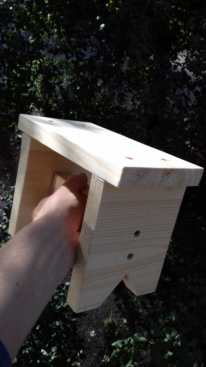

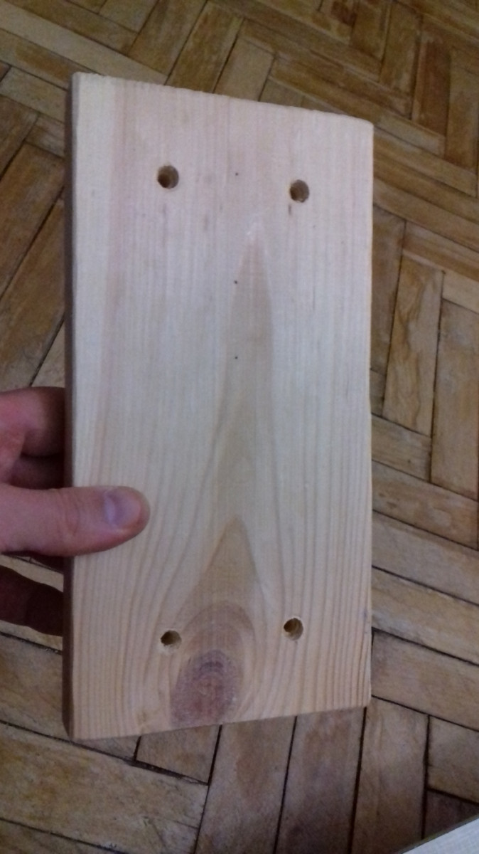

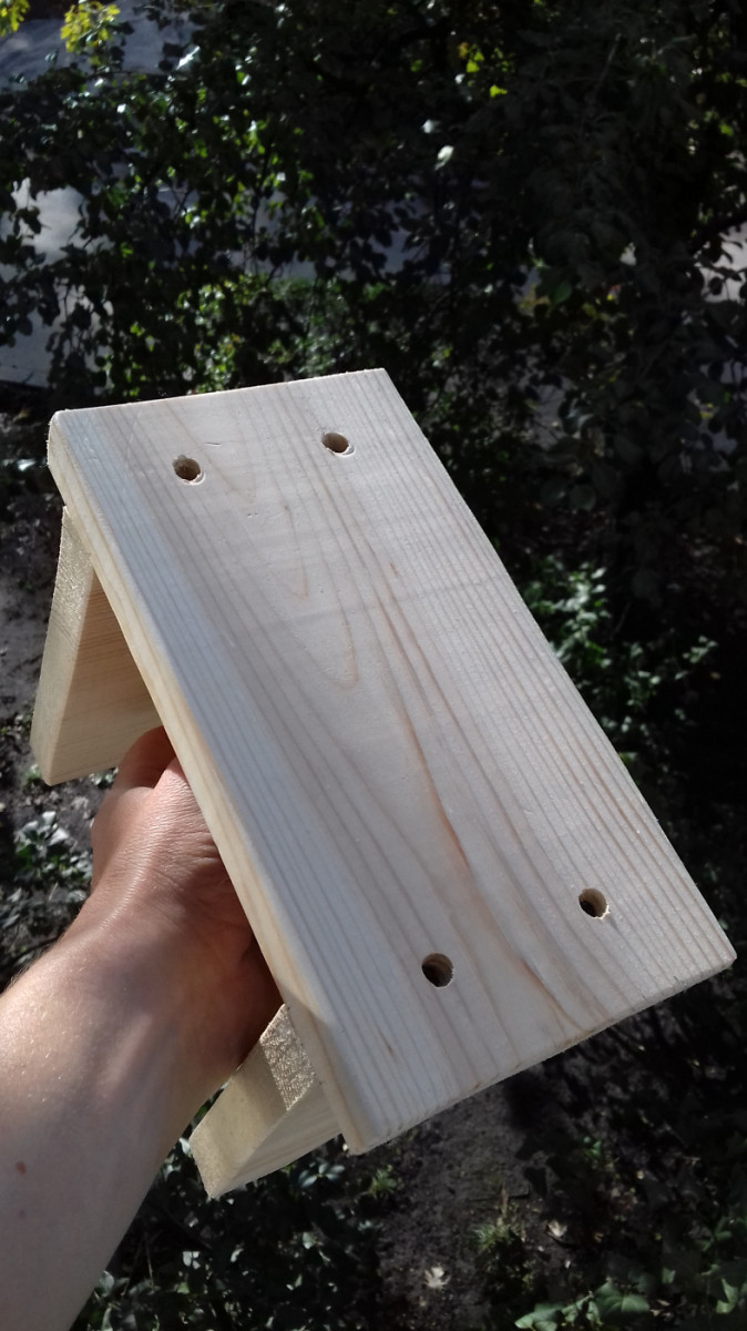

Здравствуйте, дорогие участники форума. Вот делаю табурет, но в доске-седушке с боку небольшой сучёк. Думаю закрасить его краской эмалью, чтобы не засмолил. Или лучше выпилить его? ... |

ZyK_BotaN 20.10.2020, 10:46 не надо выпиливать. сучки украшение для табуреток. Думаю может залакировать его сверху и сбоку(снизу он не в контакте с телом), смола через лак просочится? ... |

сосновая табуретка? ... |

Ну не знаю. Зашпаклюй, высверли и вклей шкант, залей эпоксидной, развели столярный клей с опилками и зашпаклюй этой фигнёй сучок. Ютуб что-ли за тебя смотреть? ... |

ZyK_BotaN 20.10.2020, 11:36 может просто залакировать это место в 2 слоя и смола не пойдёт вверх и вбок, а вниз под сиденье выйдет если уж засмолит? ... |

Cat2 21.10.2020, 07:51 а зачем высверливать сучёк, который даёт пахучий полезный натуральный аэрозоль, пусть там пару капель под седуху табуретки выйдет. Интересно сможет ли сучёк через двойной слой лакировки(сверху и сбоку) испачкать штаны седока. разумная лень ... |

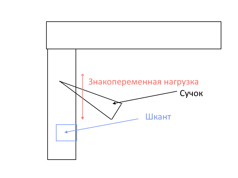

tonna Рассмотрим физику процесса. Под действиями знакопеременных нагрузок сучок рано или поздно выдавится. В то же время шкант на такие нагрузки внимания не обращает. ... |

если из этой седушки каким то чудом выпадет расширяющийся к низу (поддерживаемый ножкой) сучок -- не страшно, можно вклеить))) ... |

Да, сломаться могут. ... |

хм. это ж cколько надо кило на такую табуретку уложить чтоб сломалось? ... |

Не много. Сила рычага. Сверху не глубоко крепления. А высота ножек побольше. ... |
