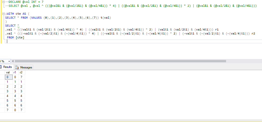

kDn 27.03.2019, 15:52 defecator 27.03.2019, 15:44 Так-то я решил, и не пизди мне тут Хотя щаз во времена гугла это нивопрос ни разу... Не то шо во времена бумажек. Цитата Sel=0, value = 7 Sel=1, value = 1 Sel=2, value = 2 Sel=3, value = 3 Sel=4, value = 4 Sel=5, value = 5 Sel=6, value = 6 Sel=7, value = 7 Код: Delphi 1. 2. 3. 4. 5. 6. 7. 8. 9. 10. 11. 12. 13. 14. 15. 16. 17. 18. 19. 20. 21. 22. 23. 24. 25. 26. 27. 28. 29. 30. 31. 32. 33. 34. 35. 36. ... |
Изменено: 27.03.2019, 16:07 - defecator
| 27.03.2019, 16:01 |
Задача на побитовые операции
defecator 27.03.2019, 16:01 Задача решена, блять, и идите вы все нахуй ! Код: SQL 1. 2. 3. ... |
| 27.03.2019, 16:09 |
где результаты тестирования на всём диапазоне ? ... |
defecator 27.03.2019, 16:12 где результаты тестирования на всём диапазоне ? Ведь идея же важнее чем реализация. (: ... |
