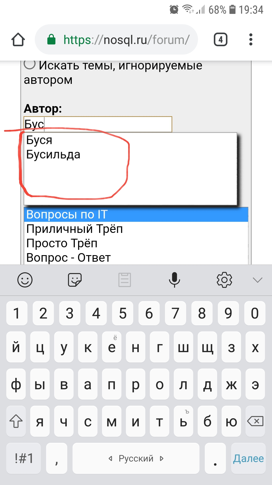

PHP. Список во вьюху.
#786880
| 05.12.2018, 19:38 |
передовать на сервер. получать ответ. заполнять комбобокс. ... |
| 05.12.2018, 19:40 |
eNose 05.12.2018, 19:40 передовать на сервер. получать ответ. заполнять комбобокс. ... |
| 05.12.2018, 19:42 |
Енот 05.12.2018, 19:42 eNose 05.12.2018, 19:40 передовать на сервер. получать ответ. заполнять комбобокс. хз в общем. спроси у льошыга. ... |
| 05.12.2018, 19:47 |
Что за технология хоть. Как гуглить? ... |
| 05.12.2018, 20:07 |
Енот 05.12.2018, 20:07 Что за технология хоть. Как гуглить? На фронтенде аджакс запрос на каждое изменение поля. В ответ получаем список и обновляем его. ... |
| 05.12.2018, 20:26 |
Енот 05.12.2018, 20:07 Что за технология хоть. Как гуглить? ... |
| 05.12.2018, 20:27 |
Спасибо, други, буду изучать. ... |
