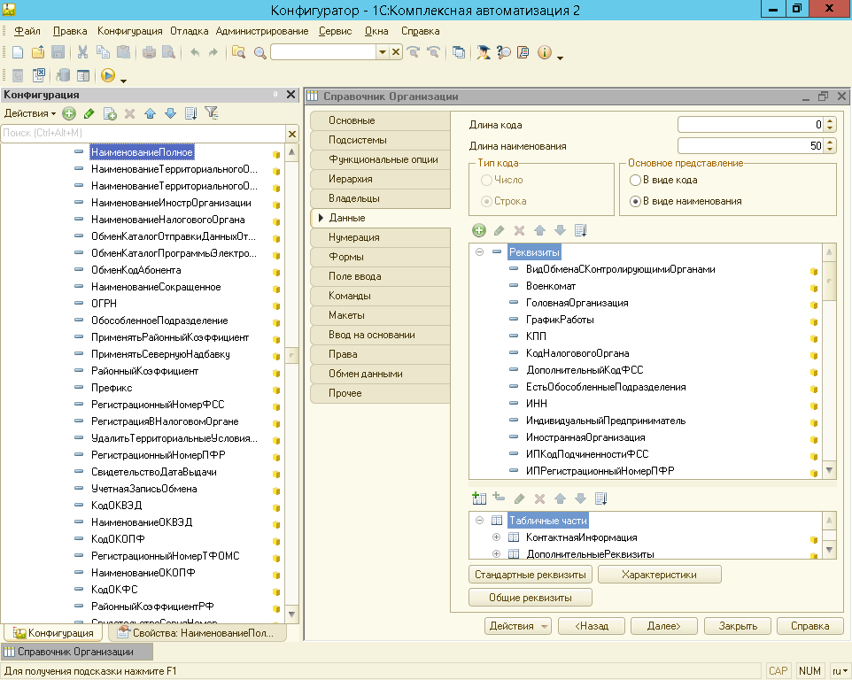

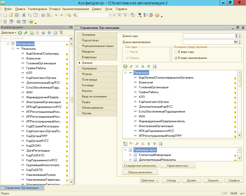

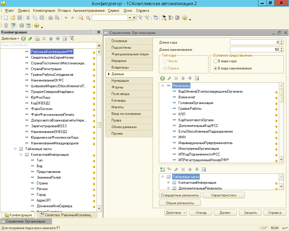

Green2, 1С делает продукты ОБЩЕГО назначения. у них справочники избыточны. в реальной жизни организация настраивает их под свои нужды и процентов 90% не используют. ... |

#787978
Енот 06.12.2018, 07:52 Green2, А подбор по какому полю? ... |
