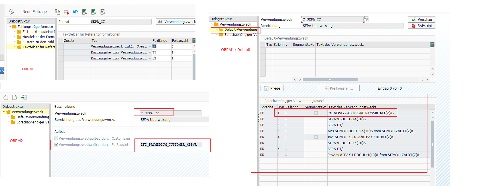

Собираюсь с духом замутить тему Verwendungszweck / purpose of use в SEPA Invoice ( SEPA xml file / node <USTRD> ) с использованием экситоподобного функционального модуля.. эта хрень мне стоила еще с сотни седых волос .. но лень пздц ![]() ссылко с тупой подстановкой параметров без FM: Спойлер Суть : Если в документе <= 4 Beleg -a c BKPF ( максимум для ноды <USTRD> размером 128 Байт / 32 на каждый Bill ) - и есть подача на использование в <USTRD> данных пользователя (Z поле в BKPF),то в поле <USTRD> записывается информация с Z-полей таблицы BKPF соответствующих Bill-ов, которая, логичнее всего, представляет собой IBAN каждого Bill-a. - если нет такой подачи то идут параметры определенные в транзакции OBPM2 для данного Verwendungszweck (резонно для SAP SEPA). - Если в документе более чем 4 Bill-а то в <USTRD> идет Avis ( "шапка" для всего набора ): 128 Байт мало. С Z полями набор параметров в OBPM2 не катит, надо мутить функциональный модуль. Zahlungsvorschlag , Zahlungsauftrag делается в транзакции F110. В вышеупомянутой ссылке нехило обьясняется ... |
Изменено: 26.01.2022, 19:32 - Шоколадный
| 26.01.2022, 14:36 |

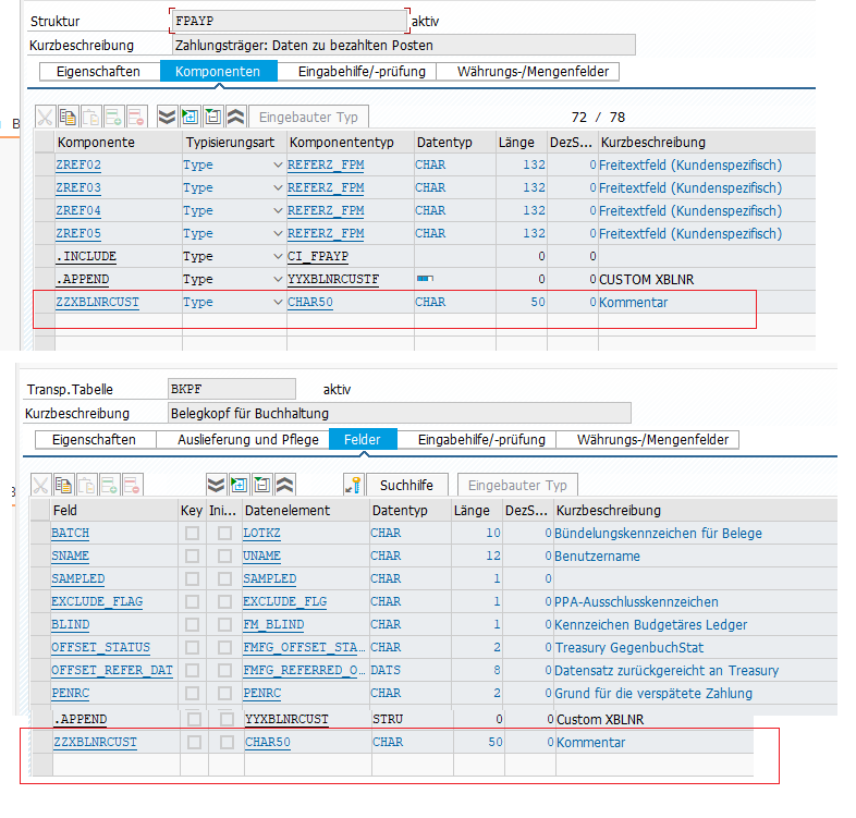

Здесь буду выкладывать ABAP-ные трюки, шедевры своего ABAP-ного и UI5-ного формоклепства, ну и перекроённые мною лично транзакции SAP.
#3582346
Конфигурация в OBPM2 и OBPM2. Checkbox на функциональный модуль Z*** = TRUE , который надо скопировать с FM FI_PAYMEDIUM_SAMPLE_DETAILS В Структуре FPAYP и таблице BKPF Append Структурa c Z Field ZZXBLNRCUST Код FM: Спойлер Код 1. 2. 3. 4. 5. 6. 7. 8. 9. 10. 11. 12. 13. 14. 15. 16. 17. 18. 19. 20. 21. 22. 23. 24. 25. 26. 27. 28. 29. 30. 31. 32. 33. 34. 35. 36. 37. 38. 39. 40. 41. 42. 43. 44. 45. 46. 47. 48. 49. 50. 51. 52. 53. 54. 55. 56. 57. 58. 59. 60. 61. 62. 63. 64. 65. 66. 67. 68. 69. 70. 71. 72. 73. 74. 75. 76. 77. 78. 79. 80. 81. 82. 83. 84. 85. 86. 87. 88. 89. 90. 91. 92. 93. 94. 95. 96. 97. 98. 99. 100. 101. 102. 103. 104. 105. 106. 107. 108. 109. 110. 111. 112. 113. 114. 115. 116. 117. 118. 119. 120. 121. 122. 123. 124. 125. 126. 127. 128. 129. 130. 131. 132. 133. 134. 135. 136. 137. 138. 139. 140. 141. 142. 143. 144. 145. 146. 147. 148. 149. 150. 151. 152. 153. 154. 155. 156. 157. 158. 159. 160. 161. 162. 163. ... |
Изменено: 26.01.2022, 18:23 - Шоколадный
| 26.01.2022, 18:23 |
