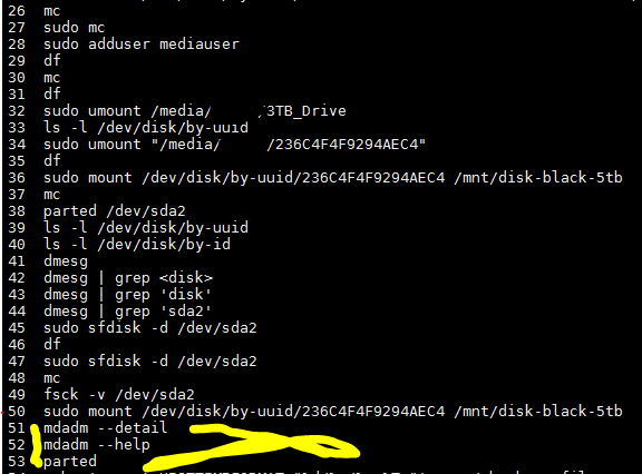

пока что мы от тебя не услышали как он определяется, какого объема что бы делать дальнейшие выводы Какой командой смотреть детали? ... |
| 05.09.2021, 20:41 |

Полетел Бэкапный хард
меня напрягает что модель unknown ... |
попробуй ввести smartctl -i /dev/sda2 или hdparm -I /dev/sda2 | less ... |
или lshw -class disk -class storage что то должно сработать SandalTree 05.09.2021, 21:02 Буся 05.09.2021, 20:53 попробуй ввести smartctl -i /dev/sda2 или hdparm -I /dev/sda2 | less Буду пробовать завтра вечером. вот еще команда,какая то должна сработать ... |

#3242858
Сквозняк Буся Гарыныч Фигня какая-то происходит. Приехал домой, перезагрузил ноут, подключился к серваку и увидел диск. Я этого не понимаю. Вижу 3 невозможных сценария: оно 3 дня крутилось и чего-то там в Линухе пробило и увидело диск оно 3 дня крутилось и диск "завёлся" оно держалось через расшареный ресурс моим ноутом и что-то там глючило до тех пор пока я ноут не перезагрузил Вобщем сейчас даже не знаю чего делать. Конечно нужно с него сейчас всё скопировать на другой винт, но что делать с ним дальше не знаю. Можно ему теперь доверять или нет ... |
