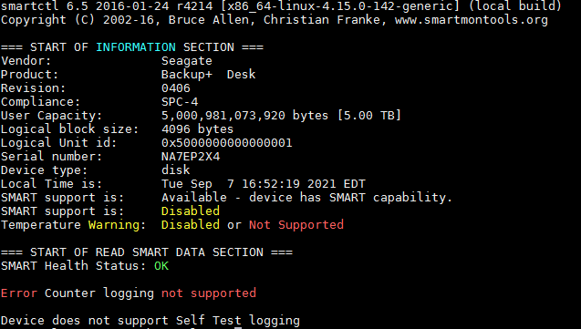

Цитата >> df | grep disk /dev/sda2 4883638268 3647898448 1235739820 75% /mnt/disk-black-5tb >> smartctl -i /dev/sda2 smartctl 6.5 2016-01-24 r4214 [x86_64-linux-4.15.0-142-generic] (local build) Copyright (C) 2002-16, Bruce Allen, Christian Franke, www.smartmontools.org Smartctl open device: /dev/sda2 failed: No such device >> umount /mnt/disk-black-5tb >> ls -l /dev/disk/by-uuid>> mount /dev/disk/by-uuid/236C4F4F9294AEC4 /mnt/disk-black-5tb mount: special device /dev/disk/by-uuid/236C4F4F9294AEC4 does not exist ... |

Буся 07.09.2021, 23:43 Переподключил, но оно его не увидело. Попробовал эту фигню. Оно его увидело. >> smartctl --all /dev/sda --device=scsiПопробую потестить. Как его переподключить? Только ребутнуть сервак? ... |

Попробовал "smartctl --test=offline /dev/sda --device=scsi" оно всё подвисло. может тестится. ... |

Cмарт у меня вообще не работает с этим диском. Нашёл что работет: badblocks -v /dev/sda Убогий интерфейс и т.п. 25 лет назад в ДОСе я чувствовал себя как рыба в воде с тогдашними утилитками. А с этим линухом я очень разочаровался, думал что будет всё на более высоком уровне. ... |
| 08.09.2021, 03:58 |
Полетел Бэкапный хард
Попробовал просканить 32кб на 19-м сдохла лошадка. Цитата badblocks -v /dev/sda 32000 Checking blocks 0 to 32000 Checking for bad blocks (read-only test): 19316 19317 19318 19319 19320 . . . ... |
