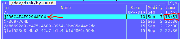

Попробую перезапустить винт и поставить его в более медленный usb порт.

Выключил винт.
Поменял usb слот.
Включил.
По звуку вроде завёлся как надо, но "ls -l /dev/disk/by-uuid" выдаёт "старое" время подключения.
Как сбросить подключение устройства?

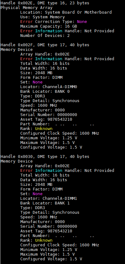

Пробую тестить чем попало.
Запустил "dmidecode"
Оно мне выдаёт какие-то ошибки.
Может это память на девайсе начала глючить?

SandalTree
если бы память конкретно глючила думаю был бы постоянный kernel panik
