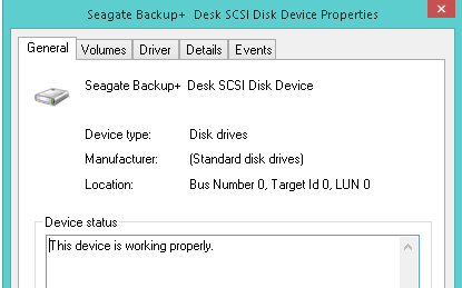

Плюнул я на Линух. Подключил диск к винде. Не намного лучше. Винда говорит что она его определила, дрова подобрала нужные, а вот почему-то сама его и не видит ни под каким предлогом. Дрова подозрительно старые. ... |
| 08.09.2021, 04:25 |

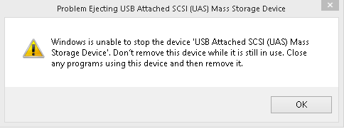

По совету Гарына попробовал другой блок питания. Та же херня Т.е. он как-бы есть и кто-то его пытается юзать, но букву диска дало один раз случайно. При попытке вытащить его выскакивает грозная надпись ... |
| 08.09.2021, 05:50 |
