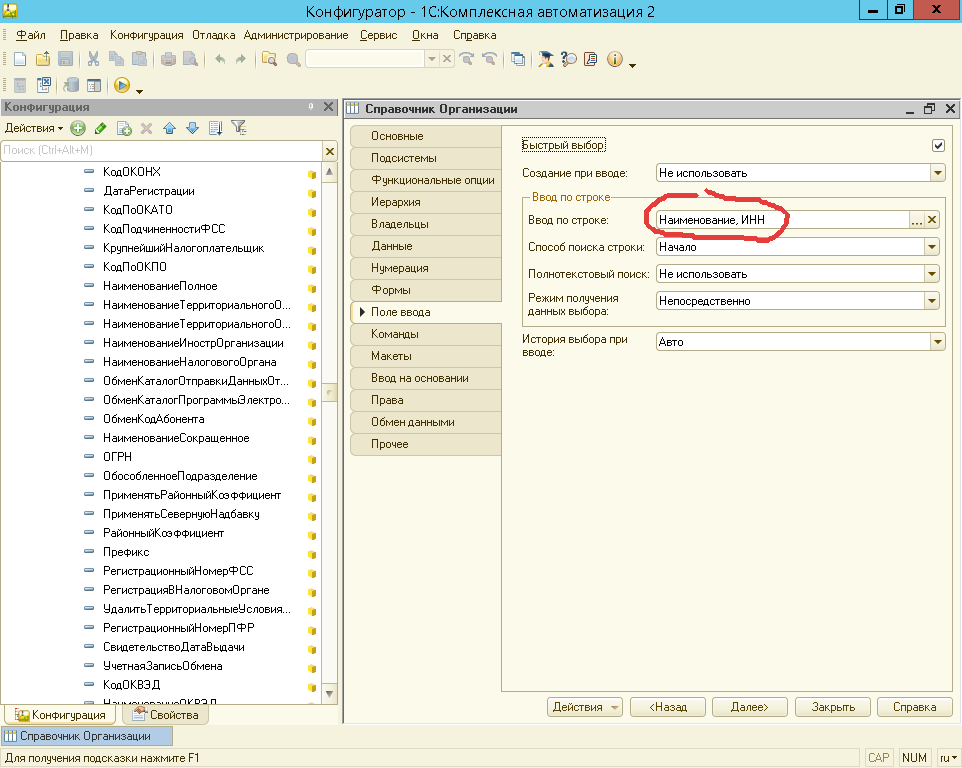

Green2, 1С делает продукты ОБЩЕГО назначения. у них справочники избыточны. в реальной жизни организация настраивает их под свои нужды и процентов 90% не используют. ... |
| 06.12.2018, 08:07 |
Архитектура базы
#787978
Енот 06.12.2018, 07:52 Green2, А подбор по какому полю? ... |

Green2, А ты только в 1С бухгалтерии шаришь или ещё и 1С Битрикс знаешь? ... |

Конякула 06.12.2018, 21:48 Green2, А ты только в 1С бухгалтерии шаришь или ещё и 1С Битрикс знаешь? Да и 1С Битрикс тоже знаю. ... |
