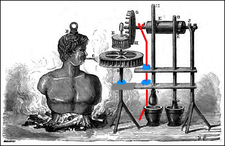

Не. На цилиндре закорючка, которая входит в дырочку на пестике, поднимает его, а потом выходит и пестик падает ... |

Ну, если эти конструкции деревянные, то они слишком близко стоят к очагу и могут воспламениться от искры или жара. ... |

1. Плохо видно и поэтому непонятно, как вал I J слева закреплен. 2. У диска G и барабана E явно разный шаг зубцов. 3. Опять же плохо видно, но визуально кажется, что трубочка C направлена в середину диска D. В таком случае диск D вращаться не должен, струя воздуха должна бить в заднюю (от нас) часть диска. 4. Не понятен источник движущей силы. Разве что если человек - это такой стилизованный сосуд с водой (кстати, и пробка на голове наталкивает на такую мысль). В этом случае пар из трубки во рту может выходит с какой-то силой. ... |

Капитан Немо 26.01.2021, 22:26 1. Плохо видно и поэтому непонятно, как вал I J слева закреплен. Капитан Немо 26.01.2021, 22:26 3. Опять же плохо видно, но визуально кажется, что трубочка C направлена в середину диска D. В таком случае диск D вращаться не должен, струя воздуха должна бить в заднюю (от нас) часть диска. =============== Это вариация на тему "Паровая турбина". Есть еще одна легко устраняемая ошибка, но есть еще и главная ошибка, которая делает конструкцию неработоспособной. ... |

Лисапетовна 26.01.2021, 11:06 Cat2 26.01.2021, 09:02 Другое дело что этот цилиндр висит в воздухе. ... |

Cat2 26.01.2021, 22:47 Есть еще одна легко устраняемая ошибка, но есть еще и главная ошибка, которая делает конструкцию неработоспособной. А в остальном вроде всё нормуль. ... |

Лисапетовна 27.01.2021, 00:41 А вот несущие планки для пестиков точно не выдержат. Их нужно крепить с обоих сторон. Но после доработки система будет работать. А Кот говорит что там фундаментальная проблема. ... |

Лисапетовна 27.01.2021, 01:15 Бошка законопачена, не будет тяги. ================= Крайняя правая стойка упадет, так как центр тяжести конструкции явно не находится над площадью опоры. Вся конструкция крайне неустойчива, но ее можно довольно легко довести до ума. Например так================ Остается найти главную ошибку. Подсказка. Данный узел используется в автомобилях Формулы 1 и множестве других агрегатов. Легче назвать механизмы, где он не используется. ... |

Ну ладно. Речь идет о редукторе. Не прокрутить струя пара эту конструкцию. Слишком маленькое передаточное отношение. А главное, это не оригинал, а бездумно перерисованная и "улучшенная" копия, сделанная каким-то гуманитарием. Он прекрасно нарисовал котел. Вот оригинал, сделанный настоящим инженером того времени. Это работать будетИнженер все тщательно спроектировал. Предусмотрел даже рым на голове парового котла для его переноски и установки. Косые лопасти, огонь не на земле, а на специальной подставке, жесткая конструкция ... |

Cat2 27.01.2021, 18:03 Ну ладно. Речь идет о редукторе. Не прокрутить струя пара эту конструкцию. Слишком маленькое передаточное отношение. А главное, это не оригинал, а бездумно перерисованная и "улучшенная" копия, сделанная каким-то гуманитарием. Он прекрасно нарисовал котел. Вот оригинал, сделанный настоящим инженером того времени. Это работать будетИнженер все тщательно спроектировал. Предусмотрел даже рым на голове парового котла для его переноски и установки. Косые лопасти, огонь не на земле, а на специальной подставке, жесткая конструкция SandalTree 27.01.2021, 00:45 Единственное что приходит на ум это то что предполагается что давление пара должно быть постоянным, а его типа нет или что его будет недостаточно для кручения. Подозреваю что этот рисунок был из той-же серии что и этот, но с закосом на научность. ... |

SandalTree 27.01.2021, 00:45 Единственное что приходит на ум это то что предполагается что давление пара должно быть постоянным, а его типа нет или что его будет недостаточно для кручения. SandalTree 27.01.2021, 19:10 И ещё, при каждой дополнительной передаче будет значительно уменьшаться КПД. ... |
