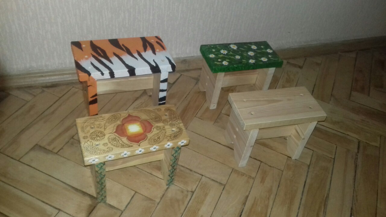

в табуретке нейтрализовать сучок
Используй клеённый щит и покрывал маслом. А то так табуретка из воздуха влаги набирать будет и ее будет корежить ... |
сложно отрезать доску ровно. режу вдоль. ширина доски 15 см и у меня высота ножек 15 см. ... |
tonna 21.10.2020, 19:21 Вдоль волокон все параметры намного выше. Данная скамейка не развалится, ибо судя по фотографии, толщина ножек такова, что выдержит нагрузки ... |
Но это брак. Не делай так. ... |
А торцовка или цикрулярка с параллельным упором? На худой конец погружая циркулярка с направляющей? ... |
электролобзик ... |
Cat2 21.10.2020, 19:32 tonna 21.10.2020, 19:21 Вдоль волокон все параметры намного выше. Данная скамейка не развалится, ибо судя по фотографии, толщина ножек такова, что выдержит нагрузки ... |
можно позиционировать изделие как детская 4-6 лет табуретка ... |
Электролобзиком сложно добиться ровного реза. А погружной циркуляркой с шиной реально. ... |
