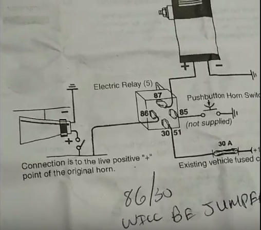

Купил дуделку как в под-автомобильном капотом. Написано - 12 В Взял старый зарядник на 12 В. (1.2 А) Подключил - не работает. Померял сопротивление дуделки ~2 ома. Это что получается, что для того чтоб загудело нужно 6 Ампер? Или я что не так делаю? ... |

можно с компового бп взять 12 вольт,там мощи хватит ... |

Буся 16.06.2021, 00:20 Некоторый прогресс. Пытается дудеть, но видимо срабатывает какая-то защита и блок питания отрубается. Может там нужно резистор какой ещё в цепь включать? ... |

не,резистор не поможет,вобщем любит этот твой гудок жрать ток,так что или мощный бп или акумулятор,он то даст нужное количество тока Но там какое-то реле ещё нужно. Это просто фигня какая-то. Неужто всё так сложно в этом мире. ... |

реле там и стоит что бы коммутировать относительно большой ток через клаксон,потому что микрик в руле на такой ток не расчитан, вобщем если есть зарядное устройство для автомобильного акумулятора можешь запитать свою дудку от него,там и ток подходящий и режим ограничения есть Попробую 9в батарейку. ... |
