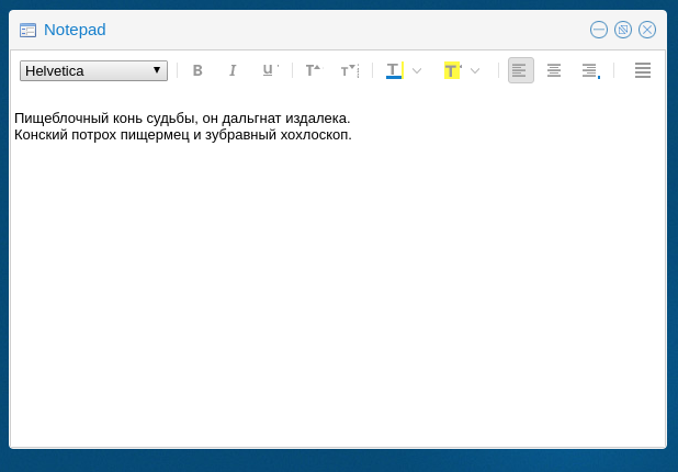

Не спрашивайте зачем мне это. Просто хочется. В общем делаю я что-то на подобии браузерной операционной системы (назвал её ОС Атлантида). Чтобы зашел на сайт, тут тебе приложения, которые выполняют полезные функции, всякие там рабочие столы и кнопочки пуск, всякие там менеджеры файлов. Хотел посоветоваться по поводу структуры. Итак будут следующие основные элементы. 1) Сервисы - это загружаемые в отдельную область программы с помощью которых будут осуществляться основное взаимодействие с ОС.
а)Сервис доступа к данным сервера. Тупо оболочка над JQuery.ajax. Может когда-нибудь откажусь от JQuery и тогда не придётся
переписывать всю систему.
б)Оконный менеджер. Будет отвечать за правильное расположение окон, как по слоям так и на экране. Возможно будет в себе
содержать базовые визуальные элементы, такие как окна, кнопки, поля ввода и т.д.
в)Работа с файловой системой. Сервис в себе будет содержать базовые функции для работы с файлами.
г)Работа с БД. Аналогично файлам, но с БД.
д)Ловец глобальных событий. Сервис будет отлавливать глобальные события системы (будут ещё и локальные в приложениях) и
запускать их обработчики.
е)Реестр. Сервис хранящий в себе все настройки.
ж)Сервис доступа. Этот сервис будет заниматься разграничением доступа к разным элементам системы. Вернее само разграничение
будет в серверном скрипте, а этот сервис будет выводить всякие сообщалки на этот счёт. Пока не совсем понятно как его
правильно реальзовать.
2) Приложения - это пользовательские программы, которые будут реализовываться постепенно по мере необходимости. Всякие там файловые
менеджеры, офисные приложения, бухгалтерские, игры и т.д. Отдельно будет разработана библиотека визуальных компонентов на подобии дельфевых с помощью которых можно будет быстро клепать приложения. Часть библиотеки войдет в оконный менеджер, часть будет содержаться в отдельном файле.Все разрабатываемые приложения должны будут наследоваться от специального класса TApplication, а сервисы - от TService. И те и другие будут специальным образом устанавливаться в систему, что не позволит им вылезать за пределы отведенных им областей. Внимание вопрос. Что я не учёл, чисто технологически. Может какие дополнительные сервисы нужны или какие-нибудь другие части системы? ... |

Деда, это всё конечно занимательно. И я даже не сомневался, что что-то такое уже есть. Но это ни как не помогает мне сделать собственную браузерную ОС. Она является частью другого, большего проекта, потому сделать её в любом случае придётся. Лучше скажи, чего я не учёл. ... |

Если посмотреть внимательно, то то что ты мне прислал - это иммитация ОС. Хотел подглядеть как она с сервером общается. Выяснил, что не общается. Чё загрузил, то и показывает. Может конечно и как-то по другому можно настроить, чтобы общалась. Но на данный момент это просто картинка. У меня основной смысл будет как раз в полноценной работе с сервером. З.Ы. Особенно улыбнуло окошко "SystemStatus". :) ... |
