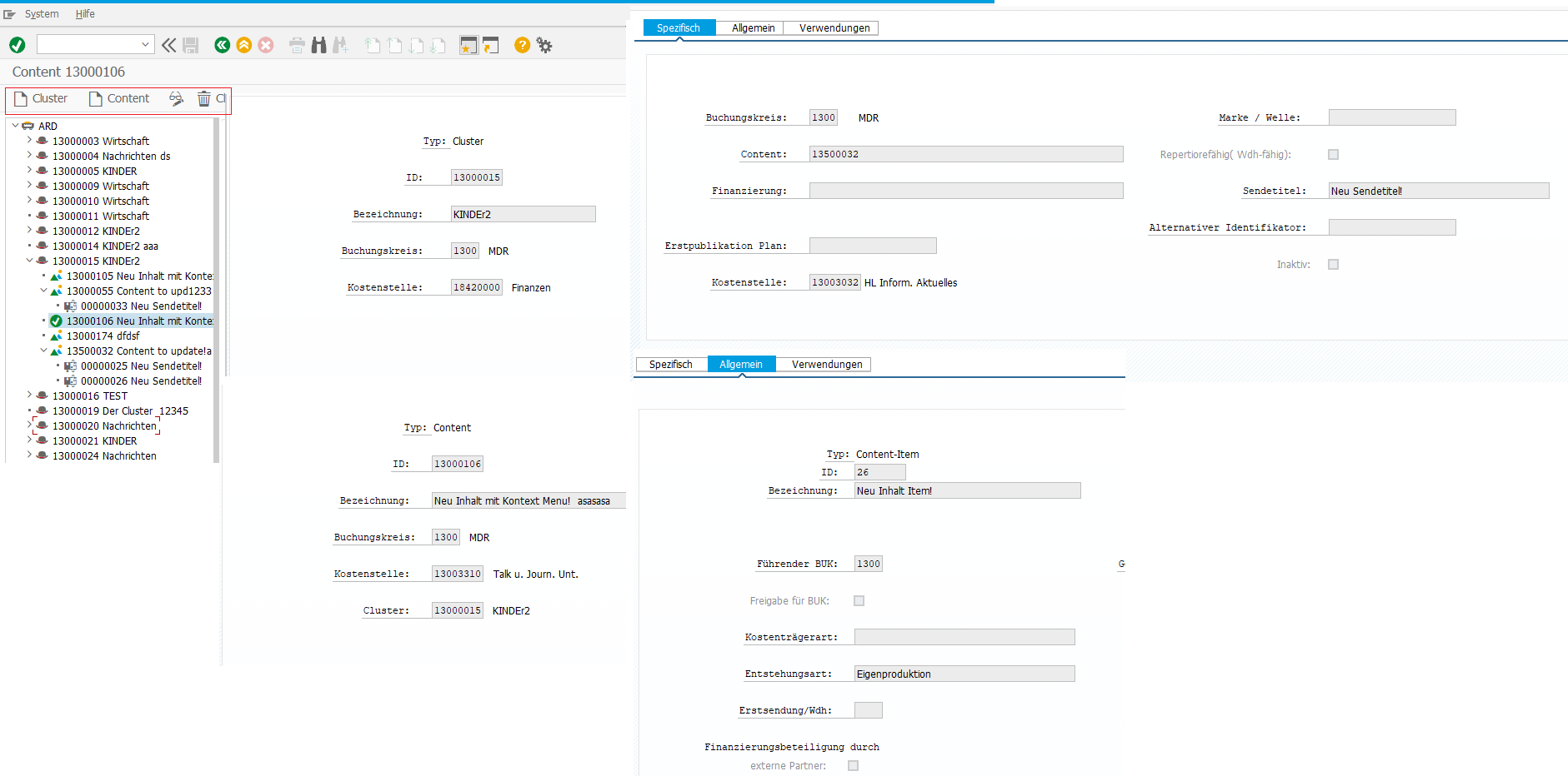

Поначалу думал что ABAP это какойто специфичный процедурный SQL типа PL-SQL. Но поработавши с немецкими извращенцами пришлось сваять content management tool в SAP-GUI. Между тем пока я тут ваял пришли немецкие крысы и уже испортили мне настроение.
Так что че нить новое потом..прикол данной тулзы.. бегаем по дереву нод в несколько уровней. при переходе с одной ноды на другую меняем в циклах структуру соответствующую активной ноде и одновременно прыгаем в subscreen соответствующего формуляра. В формуляре с активной на данный момент структуры актуализируем внутреннюю таблицу а затем делаем CRUD операцию в DDIC таблице и в завершении актуализируем ноду. все через EVENT double_click дерева go_tree ..надо бы добавить шперы на DDIC таблицы ![]() ... |

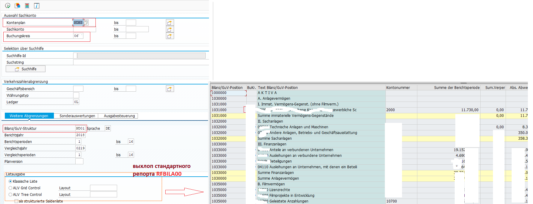

Далее поговорю немного о транзкции RFBILA00. https://www.se80.co.uk/sapreports/r/rfbi/rfbila00.htm Цитата The report creates the balance sheet and profit and loss statements for a user-defined reporting period within a fiscal year with absolute and relative comparisons for a comparison period.. Перекроил стандартную транзкцию сам того не подозревая. НЕ оценила по достоинству заказавшая мелкая г***фирма.. Хотя я вижу свою перекройку как шедевр ![]() основные параметры относятся к бухгалтерской терминологии: область учета ( accounting area, BUKRS) аккаунт, Balance Three ( Баланс-Структура), отчетный период, comparison year ..предыдущий период что ли ![]() стандартная прога дампит, если не указать BUKRS. здесь бухгалтерская муть: Спойлер каждой позиции Структуры баланса (вторая колонка ) с соответствующим BUKRS и SAKNR (aккаунтом) будет посчитана сумма для "oтчетного периода", сумма для предыдущего периода и соответствующее абсолютноая разница. х.з. как оно на русском в бухгалтерии ![]() Причем каждой позиции в структуре баланса соответствует идентефикатор. Для одного типа баланса (KO01) как на картинке это семизначное NUMC для другого это десятизначное. Если попутать число позиций идентефикатора и тогда - ж## хаос на выходе бухгалтерии. вместо топорного списка по BALANCE_POSITION->BUKRS--SAKNR был сделан PIVOT по BUKRS причем в ALV и EXCEL ландшафте
Изменено: 14.10.2021, 15:17 - Шоколадный

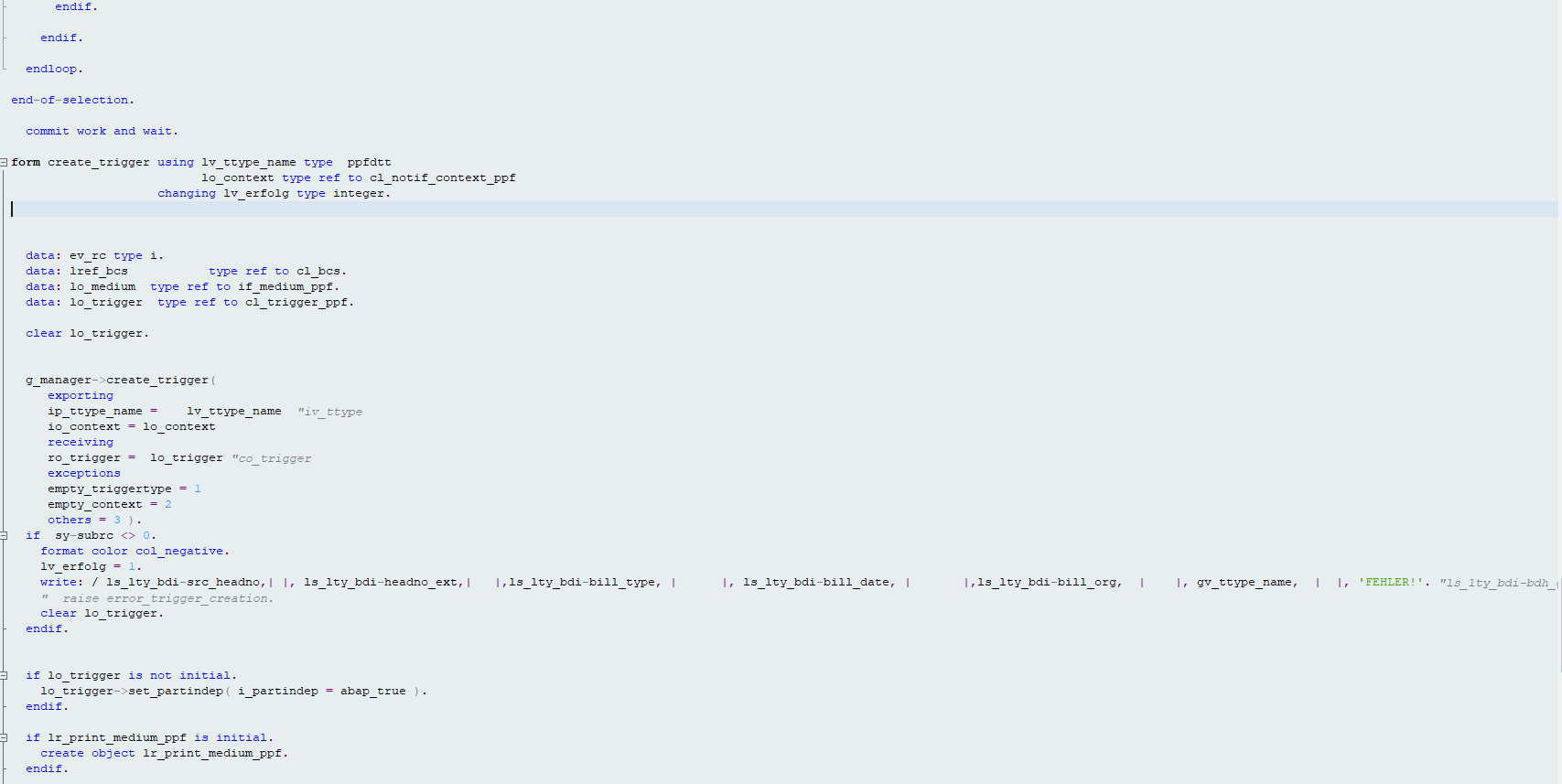

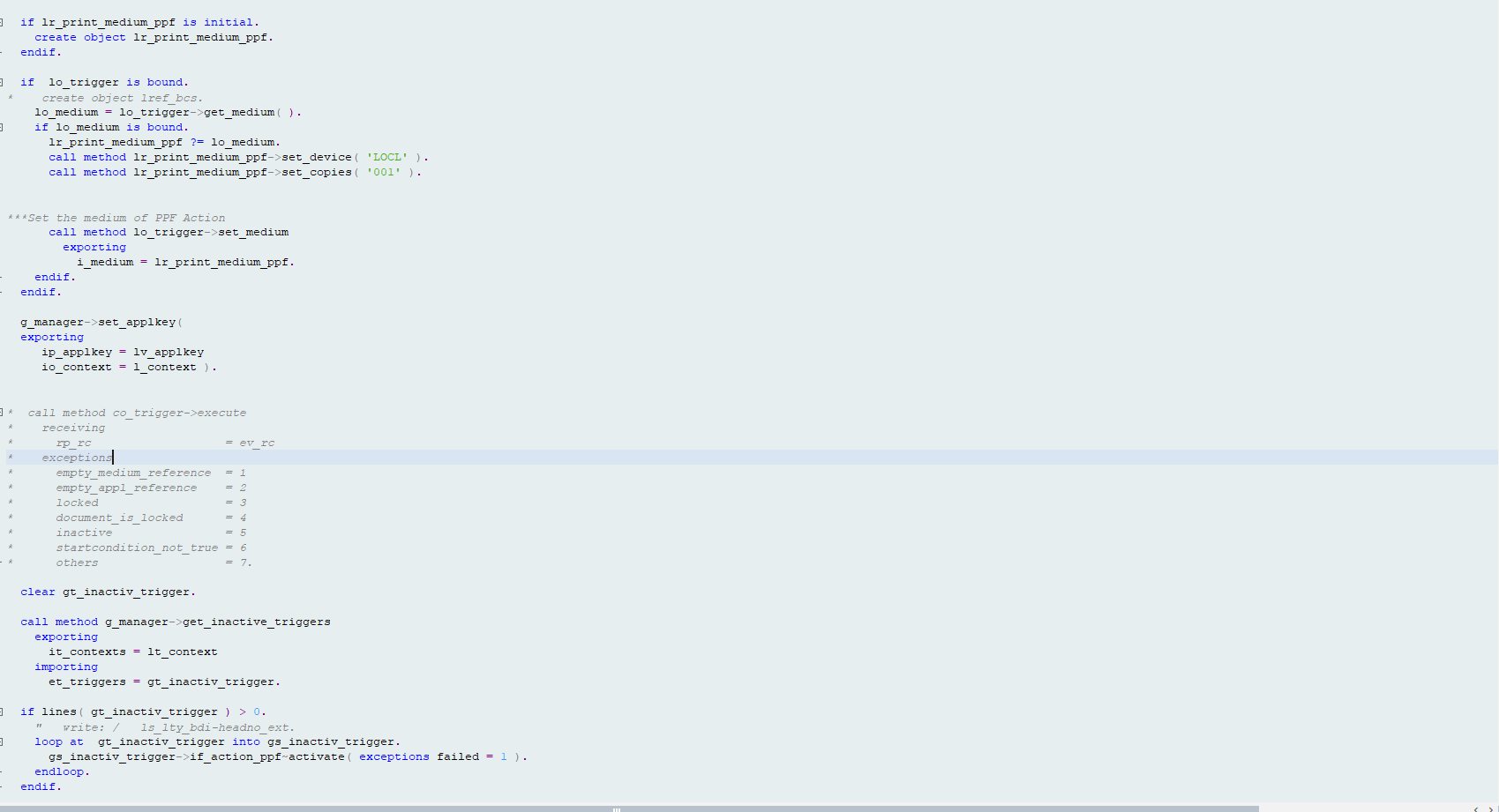

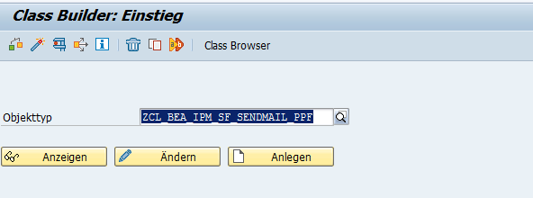

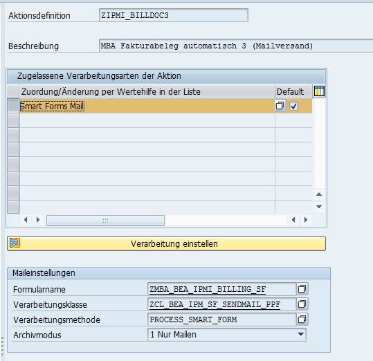

на фоне актуальной короновирусной ж#пы сделаю прозаическое отступление в ABAP OOP. ![]() Руководство о том запрограммировать набор ACTION's (trigger's) с транзакции BEA_ACTION_DEF чтобы затем их серийно обработать в стандартном SAP репорте RSPPFPROCESS Исходные данные: В Транзакции BEA_ACTION_DEF имеем Профиль с 4-мя Action-Definitions. Спойлер http://pavelgk.pbworks.com/f/Post Processing Framework (PPF) Guidelines for application developers.pdf https://blogs.sap.com/2012/08/08/create-an-action-and-set-a-dynamic-container/ https://www.se80.co.uk/oo-abap/c/cl_t/cl_trigger_ppf.htm Ключевое слово: Post Processing Framework (PPF) Шаги 1) Получаем инстанц класса cl_manager_ppf 2) выборка фактур bdh~bdh_guid, ... from /1bea/ipmi_bdi as bdi inner join /1bea/ipmi_bdh as bdh on bdi~bdh_guid = bdh~bdh_guid 3) инициализация контекста : l_context type ref to cl_notif_context_ppf. 4) Для каждой фактуры инициализируем lo_appl_object вызовом статического метода ca_bea_ppf=>agent->get_persistent... (CA_BEA_PPF Agent Anwendungsklasse für BEAs; BEA https://l3consulting.de/bea-im-sap-hcm/ ) 5) генерим applkey. для каждой фактуры FM 'BEA_PPF_O_GET_APPLKEY' 6) инициализируем обьект контекста ( l_context type ref to cl_notif_context_ppf ) профилем и генеренным applekey, Код 1. 2. 3. 7) далее проверка ранее прилинкованных Actions (triggers).. если триггер прилинкован и еще не был сработан - удаляем 8)и последний шаг на основании специфических критериев добавляем тот или иной триггер, определенный в профиле (на катринке выше). создание и активирование триггера в форме create_trigger. получается такая простыня ( отточенная и рабочая ):
далее бонусный кусок кода с выборкой фактур
Спойлер Код 1. 2. 3. 4. 5. 6. 7. 8. 9. 10. 11. 12. 13. 14. 15. 16. 17. 18. 19. 20. 21. 22. 23. 24. 25. 26. 27. 28. 29. 30. 31. 32. 33. 34. 35. 36. 37. 38. 39. 40. 41. 42. 43. 44. 45. ... |

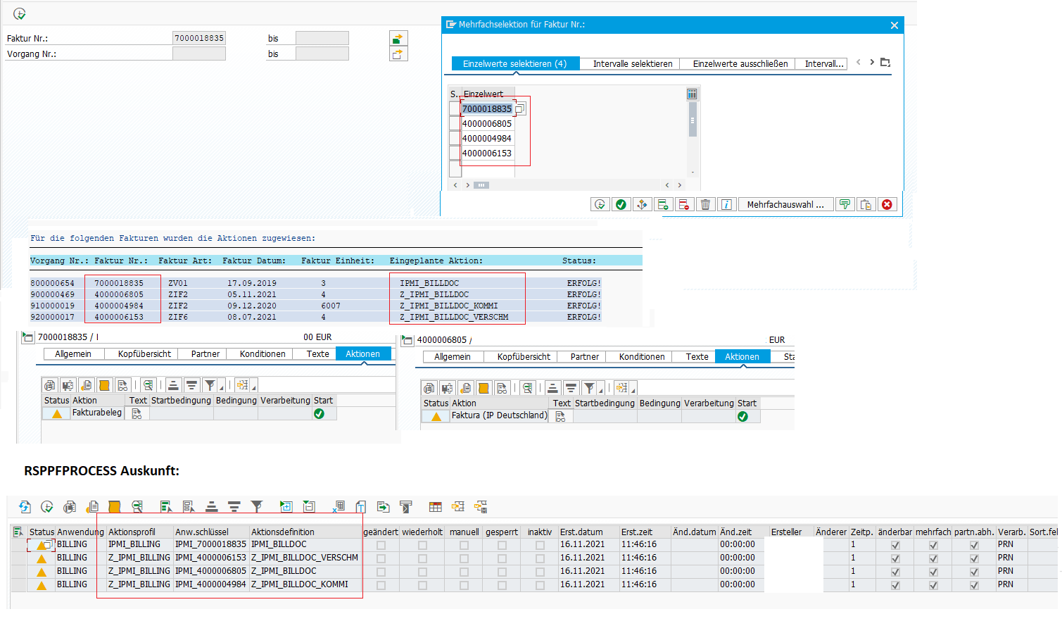

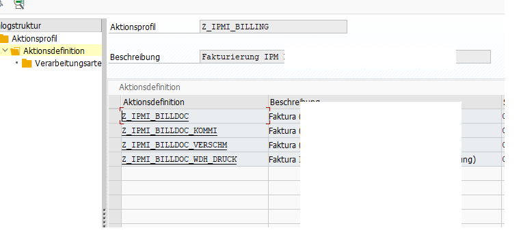

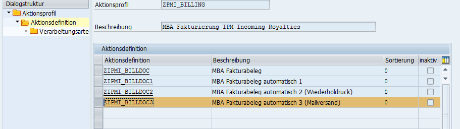

потерялась исходная профиля с акциями(триггерами) картинка в посте 3412718 без нее все нижестоящее е имеет смысла. поскольку нежелательно исправлять посты добавлю здесь. ... |
Изменено: 18.11.2021, 13:13 - Шоколадный

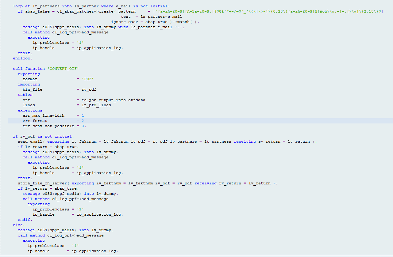

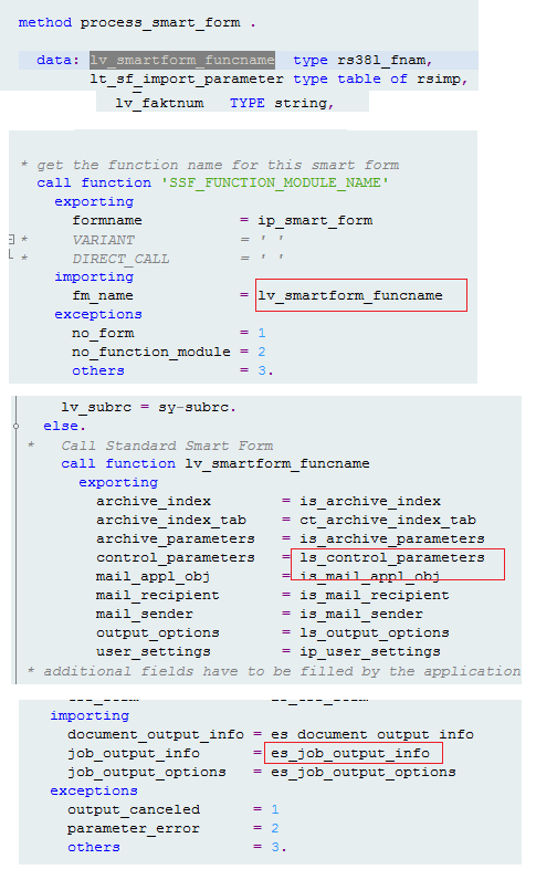

сегодня покажу как вытащить со смартформы PDF, прикрепить его к E-Mail, выслать E-Mail и записать PDF на APP-сервер. как раз сворганил и жду пятницы.. или очередной мозгo#bины надо скоротать время и сделать заначку на дедофоруме ![]() начинаем с того же профиля с триггерами BEA_ACTION_DEF + транзакция конфигурации BEA_ACTION_CONF (лень туда лезть) в профиле триггер (Aktiondefinition) в котором переопределяем глобальный класс CL_BEA_IPM_SF_PROCESSING_PPF (IPM: Verarbeitungsklasse für BEAs) в моем случае это класс ZCL_BEA_IPM_SF_SENDMAIL_PPF смартформа ZMBA_BEA_IPMI_BILLING_SF в классе буду перекраивать метод PROCESS_SMART_FORM ... |
Изменено: 18.11.2021, 16:04 - Шоколадный
| 18.11.2021, 15:42 |
Здесь буду выкладывать ABAP-ные трюки, шедевры своего ABAP-ного и UI5-ного формоклепства, ну и перекроённые мною лично транзакции SAP.
#3419804
методы глобального класса. добавил пару своих. Названия говорят сами за себя. важные аспекты перекраивания процедуры PROCESS_SMART_FORM для сохранения смартформы (SF) в PDF обведены красным Вызов модуля 'SSF_FUNCTION_MODULE_NAME' с параметром имени SF для получения имени функции SF lv_smartform_funcname Важен параметр ls_control_parameters-getotf = abap_true. иначе на выходе структуры es_job_output_info-otfdata будет нулевой. otfdata это и есть бинар который изначалньно в OTF формате, который дальше переконвертируется в PDF (rv_pdf) вызовом модуля 'CONVERT_OTF' Далее идет валидирование E-Mail (который в данном случае вытянут с BP вызовом модуля 'BEA_PAR_O_GET' либо желаемый адрес) ... |
Изменено: 18.11.2021, 17:15 - Шоколадный
| 18.11.2021, 16:14 |
#3419877
и вызов 2х-выше представленных методов
и сами методы SEND_EMAIL STORE_FILE_ON_SERVER (в виде бонус-кода для интересующихся)
Спойлер Код 1. 2. 3. 4. 5. 6. 7. 8. 9. 10. 11. 12. 13. 14. 15. 16. 17. 18. 19. 20. 21. 22. 23. 24. 25. 26. 27. 28. 29. ... |
Изменено: 18.11.2021, 16:42 - Шоколадный

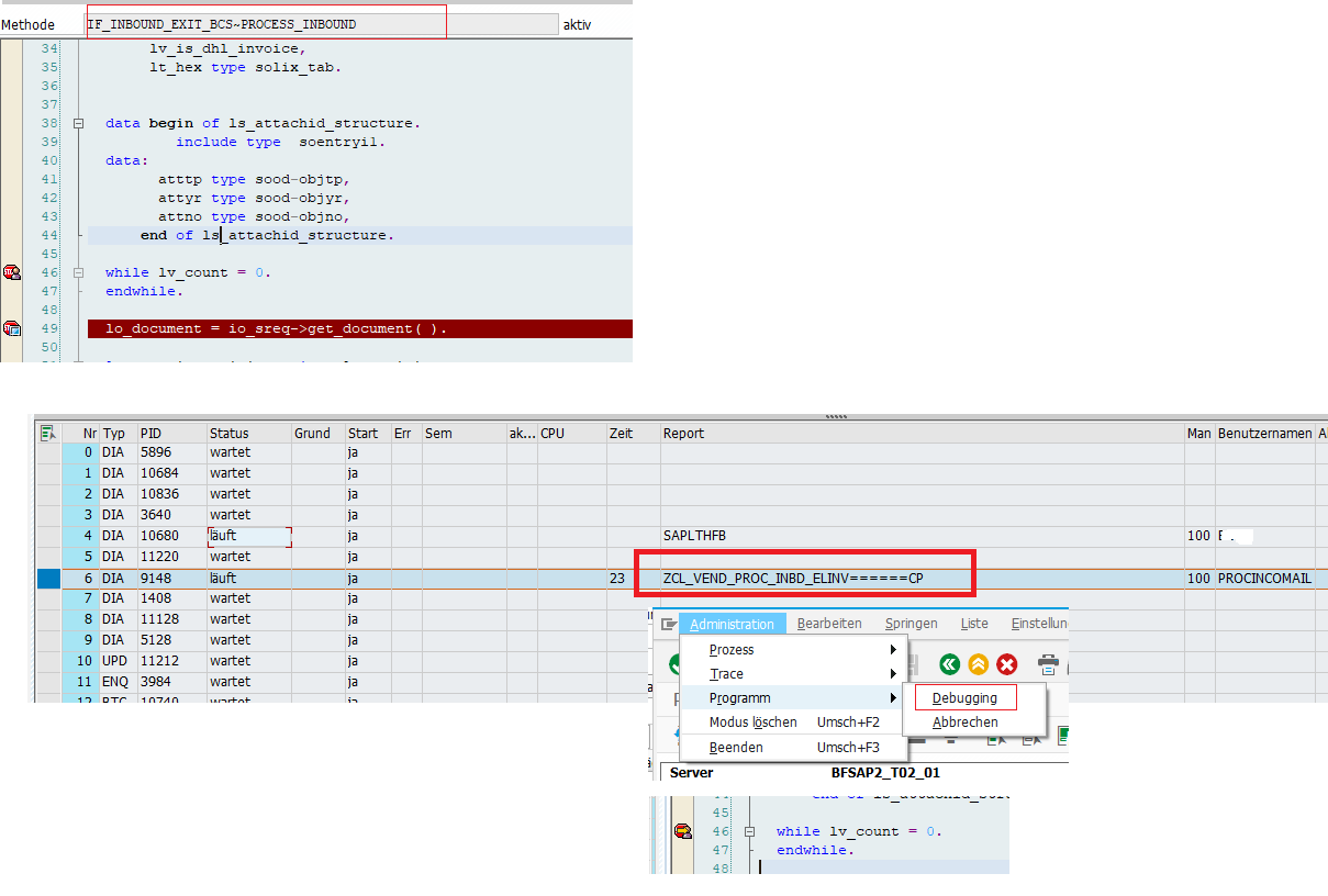

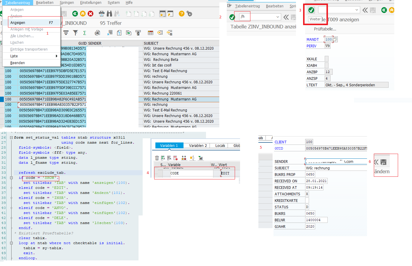

ABAP-Трюки с дибаггером. I) Таблица доступна только на чтение. Нужно сделать что либо из CREATE / UPDATE / DELETE Транзакция SE16. 0)SELECT 1) F7- Datensatz anzeigen 2) Aufruf von Debugger :/h 3) "OK" 4) Ersetzen CODE Variable in Debugger: CODE = 'EDIT' 5) Datensatz in EDIT Modus 6) Speichern. ... |
Изменено: 26.01.2022, 13:49 - Шоколадный
| 26.01.2022, 13:01 |
#3581422
II) Debug von IF_INBOUND_EXIT_BCS~PROCESS_INBOUND : BCS: Exit für die Eingangsverarbeitung (English: inbound processing ). Exit срабатывает при высылке Емаила (inbound email) сконфигурированного на App Server в Транзакции SCOT: https://www.blog4sap.com/2015/06/catch-inbound-mail-in-sap.html https://blogs.sap.com/2013/12/21/how-to-debug-inbound-mail-in-sapconnect/ Делается бесконечный цикл в начале метода PROCESS_INBOUND. Далее выслать Емаил и найти процесс в Транзакции SM50 ... |
Изменено: 26.01.2022, 13:50 - Шоколадный
| 26.01.2022, 13:45 |
III )FM SCWG_TOOLFLAG_READ gv_toolflag = 'X' ... |

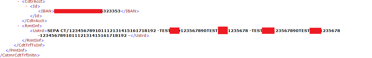

Собираюсь с духом замутить тему Verwendungszweck / purpose of use в SEPA Invoice ( SEPA xml file / node <USTRD> ) с использованием экситоподобного функционального модуля.. эта хрень мне стоила еще с сотни седых волос .. но лень пздц ![]() ссылко с тупой подстановкой параметров без FM: Спойлер Суть : Если в документе <= 4 Beleg -a c BKPF ( максимум для ноды <USTRD> размером 128 Байт / 32 на каждый Bill ) - и есть подача на использование в <USTRD> данных пользователя (Z поле в BKPF),то в поле <USTRD> записывается информация с Z-полей таблицы BKPF соответствующих Bill-ов, которая, логичнее всего, представляет собой IBAN каждого Bill-a. - если нет такой подачи то идут параметры определенные в транзакции OBPM2 для данного Verwendungszweck (резонно для SAP SEPA). - Если в документе более чем 4 Bill-а то в <USTRD> идет Avis ( "шапка" для всего набора ): 128 Байт мало. С Z полями набор параметров в OBPM2 не катит, надо мутить функциональный модуль. Zahlungsvorschlag , Zahlungsauftrag делается в транзакции F110. В вышеупомянутой ссылке нехило обьясняется ... |
Изменено: 26.01.2022, 19:32 - Шоколадный

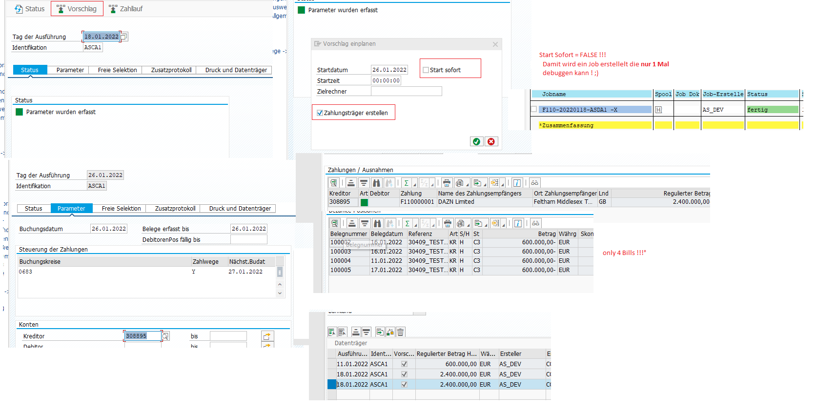

Джунгли Транзакции F110 и ее "Sonderkind" Job "F110-*" которую можна 1 раз дебагнуть. Чобы этого достичь надо запустить Zahlungsvorschlag c "Start sofort" = FALSE. ну и "невероятный" результат в ноде <Ustrd> ради чего была произведеня вся эта тусовка ... |
