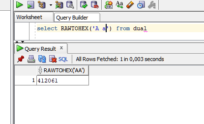

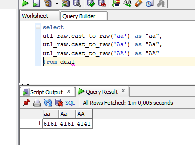

#2925383
может просто версия оракла старая? вот в 9.2 что можно использовать но хэш не даёт уникальности, если что... ... |
| 08.04.2021, 08:32 |
Шанс для ораклоидов
#2925529
| 08.04.2021, 10:33 |

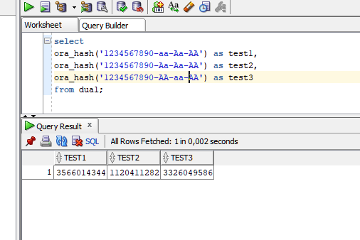

Шанс для ораклоидов
#2925680
SandalTree 07.04.2021, 05:10 Что-то типа такого: уникальность будет обеспечена ... |

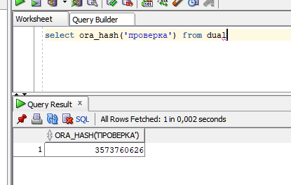

Шанс для ораклоидов
#2926099
